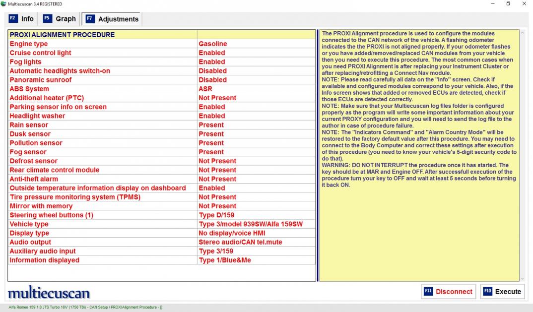

sam nie robiłem tego, ale w ostatnim polu w Proxi masz Information Displayed i jest tam opcja Type 3/ Blue & ma Nav - próbowałeś?
Aż poszedłem sprawdzić - mam ustawione B&M Nav. Jakieś pomysły?
A może ktoś posiadający B&M Nav może zrobić screen z MESa z zakładki ustawień proxi?

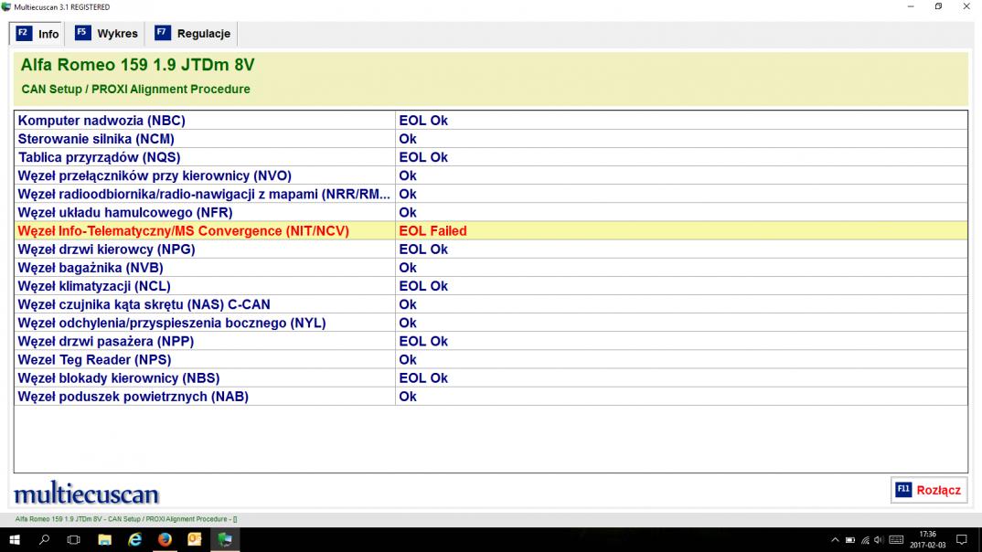

[MENTION=44689]slon[/MENTION]. No to ja dołączyłem z takim trochę podobnym problemem. Dziś dostałem centralkę Blue&me nav 50514602, włożyłem do auta zamiast Blue&me, miga przebieg (wiadomo), ale jest menu nawigacji, jego podmenu, jakieś stare trasy gdzieś w niemczech w histori itp. Pojechałem do domu, otworzyłem CAN Setup, błąd jak u Ciebie EOL Failed. Zrobiłem zmianę na Information Displayed na Typ 3/Blue&me Nav + Proxi, przestał migać przebieg, błędu w Proxi nie ma. Nie sprawdziłem navi, z blueandme.net sciągnąłem konfigurator, zrzuciłem plix xml, wgralem na stronie, dało mi 2 update-y 5.5 i 5.6, czyli standard. Wgrałem 5.5 wszystko luz, wyłączyłem, włączyłem, odczekałem wyłączyłem, teraz wgrane 5.6 na penie, znów start, znów czekanie itp, wszystko OK się skonczyło. Niestety po update w menu navigacji jest pusto, tzn gada, coś tam niby strzałkami się przewija (niby bo pole jest puste), znów gada itp, ale nie ma wyświetlanych pozycji żadnego podmenu nawigacji:

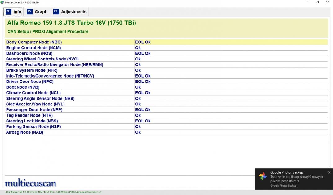

[MENTION=30032]t0m[/MENTION], Ty updatowałeś u siebie centralkę B&M po zmianie na B&M Nav - miałeś jakiekolwiek jaja z tym? Co masz ustawione w CAN Monitor/Vehicle Settings pod Adjustments->Navigation Repeat on Display? U mnie jest disabled, tyle że jak próbuję kliknąć na to, to MES mi się wywala za każdym razem (kurde, pod Win7 nigdy nic się nie wywalało, a teraz z W10 już nie jest tak kolorowo). Na innym interfejsie ELM BT 1.4 udało mi się to niby zmienić, tyle że zostaje Disabled, mimo że pomyślnie zakończył. Hmmm..
Próbowałem też przywracać w Proxi Information Displayed na Typ1 Blue&me, ale poza tym że przebieg znów zaczął migać, to w podmenu nawigacji dalej pusto.Wróciłem do właściwej konfiguracji dla B&M Nav.

W każdym razie z konfiguracją proxi, jak pamiętam, nie było jakiejś filozofii, raczej intuicyjnie ustawiłem i przeszło bezproblemowo, żadnych błędów. Jeśli masz EOL Failed po zapisie do B&M Nav to raczej niedobrze wróży. Czy na pewno masz centralkę odpowiednią do Twojego auta wg epera? (z powyższej korespondencji wynika też raczej, że MaTe ma EOL Failed, a slon tylko brak wyświetlania między zegarami - chyba, że wiesz coś z PW czego ja nie wiem ;-) ).
Natomiast co i jak ja mam ustawione u siebie to jak najbardziej Wam sprawdzę, ale niestety jakoś w przyszłym tygodniu dopiero, bo chwilowo moja piękność przybywa w swoim naturalnym środowisku, czyli... w serwisie. :rolleyes:

Nie, nie mam EOL Failed po zapisie do Proxi, był na świeżo jak włożyłem centralkę i migał przebieg, ale już po jest czysto.

jeszcze jedna ciekawa sprawa. jak za pierwszym razem wczoraj włożyłem centralkę z nav do auta to migał mi przebieg. w proxi pokazywało EOL Fail. Po przestawieniu Information Displayed na Typ3/Blue&me nav i zrobieniu proxi już nie było błędu. Z ciekawości przywróciłem przed chwilą poprzednią centralkę, nie migał przebieg, zrobiłem proxi na typ1/blue&me, potem zaś władowałem tą z nav i znowu nie migał przebieg. Nie do końca się tego spodziewałem, ale to tak na marginesie obserwacja.
