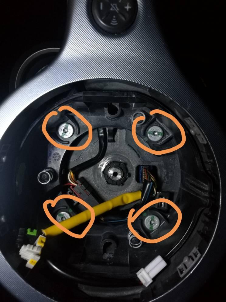

    Jest różnica czy te śruby będą dokręcone zgodnie ze znacznikami ,czy na maxa?
