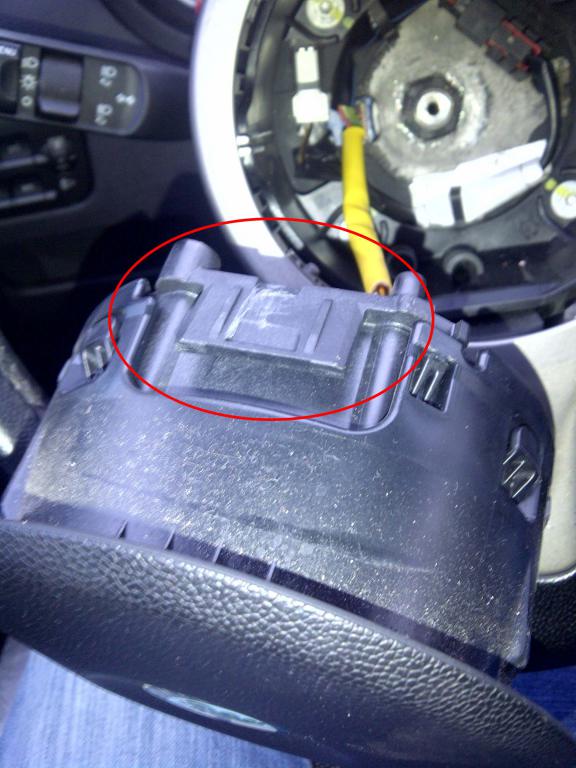

    Jestem po wymianie manetek wiec mogę podzielić się doświadczeniem.
    Odłączamy akumulator - aby uniknąć blokowania kierownicy kluczyk musi być w stacyjce wtedy możemy kręcić kierownicą do woli
    1. Odkręcamy obudowę kierownicy dolną 4 imbusy od spodu
    2. Odkręcamy obudowę kierownicy górną 2 imbusy po lewej i prawej stronie kierownicy od dołu

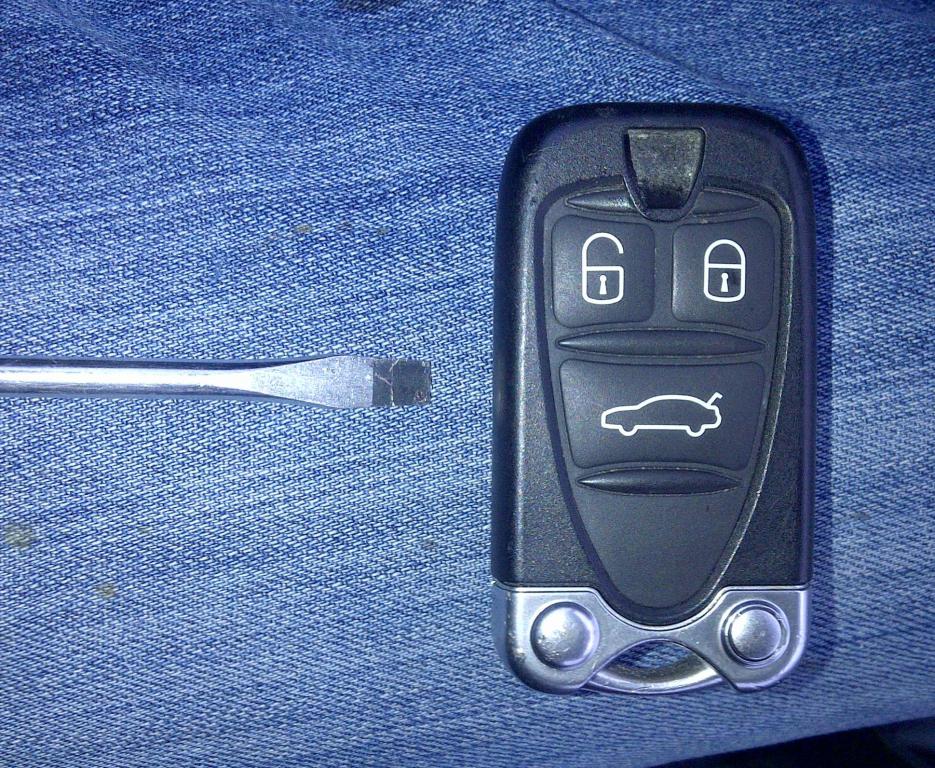

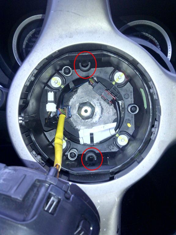

    3. Zdejmujemy poduszkę - skręcamy kierownicę o 90' i wkładamy płaski śrubokręt (ja użyłem takiego jak na zdjęciu) od dołu w otwór od tyłu kierownicy (jak na zdjęciu) mocno skręcamy śrubokręt poduszka sama odskoczy później skręcamy kierownicę tak żeby mieć dostęp do drugiego otworu i znów robimy akcję z śrubokrętem, zaznaczam nie idzie łatwo zatrzask jest duży i mocny ale jak mocno skręcimy to zadziała. Proszę się nie zrażać po pierwszej nieudanej próbie. Odkryłem że naciskanie nie działa lepiej przekręcić
