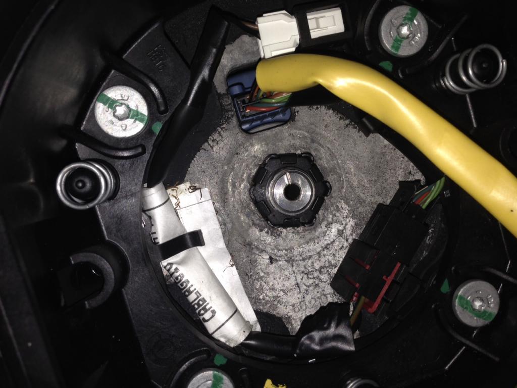

    Podepnę się to tematu, jedno pytanie, jak zdejmujemy to ustrojstwo? Przy śrubie centralnej jest taka podkładka, jak sobie z nią poradziliście?
Nazwa:	IMG_2655.jpg
Rozmiar:	88.1 KB

    Odkręcić należy razem z tą podkładką

    O masz, jaki to klucz będzie? w sensie nakrętka ma swoją średnicę a z tą podkładką będzie odpowiednio większa

    Nie pamiętam jaki tam numer jest specjalnie do tego kupowałem nasadke albo 22 lub 24. Jak ja znajdę to napiszę
    Tu masz filmik :

    Dzięki, zdjąłem razem podkłądką, pozdrawiam!
