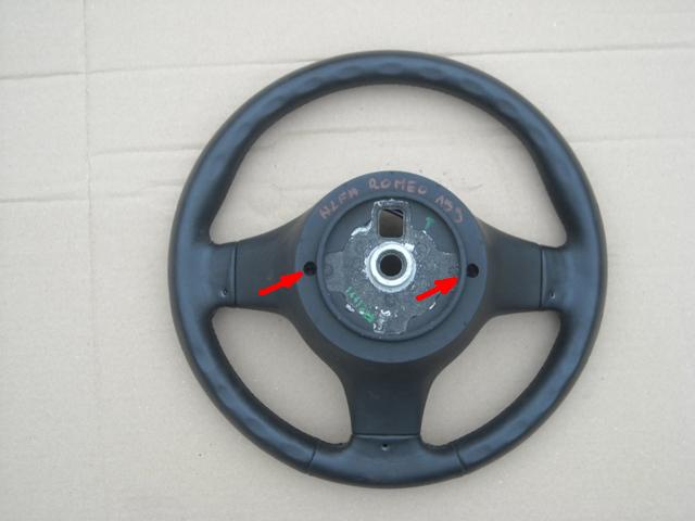

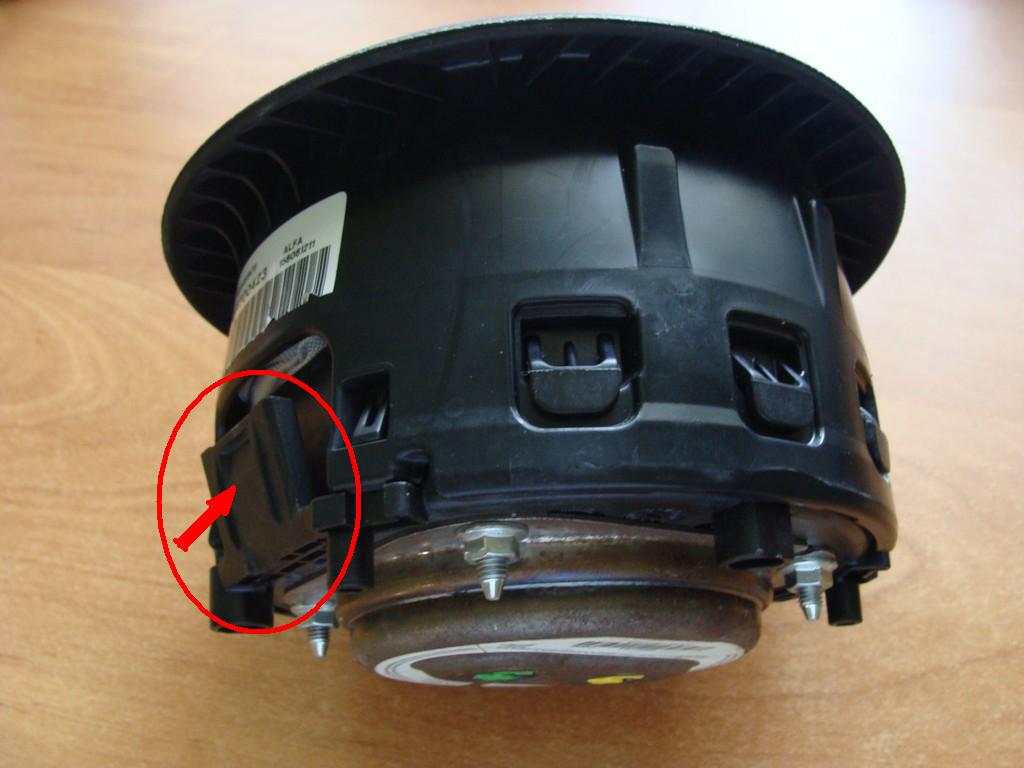

Więc tak.
Nie włączamy zapłonu ale staramy się nie zablokować kierownicy. Włączenie zapłonu przy odpiętej poduszce spowoduje zapalenie się błędu. Najpierw trzeba płaskim i krótkim śrubokrętem podważyć plastik, który klinuje poduszkę na swoim miejscu. Wkładamy najlepiej dwa takie śrubokręty w otwory znajdujące się z tyłu. Śrubokręt odginamy tak, żeby się te kliny zbliżyły do poduszki. Airbag powinien wtedy sam wyskoczyć. Odpinamy wtyczki nie zapominając o wcześniejszym wyjęciu blokady/zawleczki zintegrowanej z wtyczką. Następnie odkręcamy śrubę centralną i w przypadku posiadania sterowania w kierownicy odpinamy też czarną kostkę. Kostki przechodzą spokojnie przez otwór prostokątny. Przy zdejmowaniu dobrze jest zaznaczyć sobie położenie kierownicy względem wieloklinu w kolumnie. Jak już będę zmieniał taką znów to zrobię zdjęcia krok po kroku ale mam nadzieję, że po tym opisie da się ją zdjąć w miarę bezproblemowo.

Jestem po wymianie manetek wiec mogę podzielić się doświadczeniem.
Odłączamy akumulator - aby uniknąć blokowania kierownicy kluczyk musi być w stacyjce wtedy możemy kręcić kierownicą do woli
1. Odkręcamy obudowę kierownicy dolną 4 imbusy od spodu
2. Odkręcamy obudowę kierownicy górną 2 imbusy po lewej i prawej stronie kierownicy od dołu
3. Zdejmujemy poduszkę - skręcamy kierownicę o 90' i wkładamy płaski śrubokręt (ja użyłem takiego jak na zdjęciu) od dołu w otwór od tyłu kierownicy (jak na zdjęciu) mocno skręcamy śrubokręt poduszka sama odskoczy później skręcamy kierownicę tak żeby mieć dostęp do drugiego otworu i znów robimy akcję z śrubokrętem, zaznaczam nie idzie łatwo zatrzask jest duży i mocny ale jak mocno skręcimy to zadziała. Proszę się nie zrażać po pierwszej nieudanej próbie. Odkryłem że naciskanie nie działa lepiej przekręcić
4. Odpinamy kable od poduszki
5. Odkręcamy śrubę mocującą kierownicę klucz 24 najlepiej grzechotka
6. Co do ustawienia kierownicy nic nie trzeba zaznaczać bo na drążku jest znacznik jak widać na zdjęciu
Co do montowania przycisków sterowania radiem to taśmy nie trzeba wymieniać bo wszystkie kable są jak na zdjęciu powyżej.
Co do dokładania nowych elementów nic nie wymieniamy żadnych body komputerów bo sobie auto popsujemy tylko robimy Proxi w FES i wszystko zadziała. ;)
