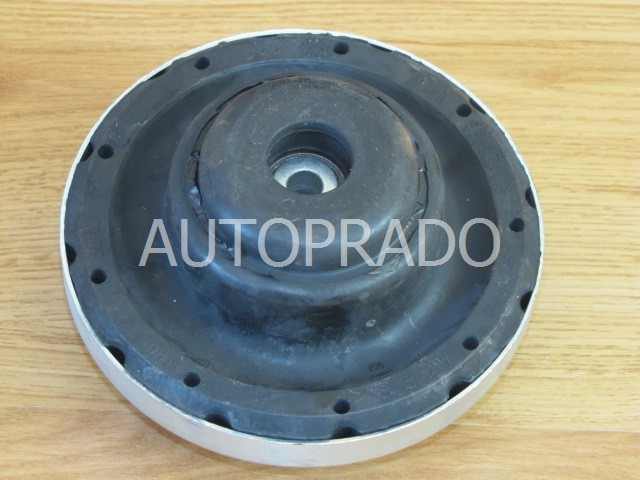

    Czy w 159 na McPherson'nie jest łożysko amortyzatora czy tylko sama poduszka? Mechanik chce mi wymienić poduszki i łożyska amortyzatorów, ale dziś mi przedzwonił i powiedział, że nie może namierzyć tych części (w ASO jeszcze nie pytał). Ja osobiście na allegro znalazłem tylko same poduszki, które wyglądają tak:
Nazwa:	poduszka1.JPG
Rozmiar:	22.8 KB
ID:	25021 Kliknij obrazek, aby uzyskać większą wersję
Nazwa:	poduszka2.JPG
Rozmiar:	21.3 KB

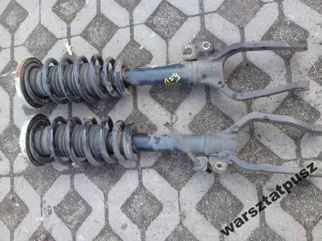

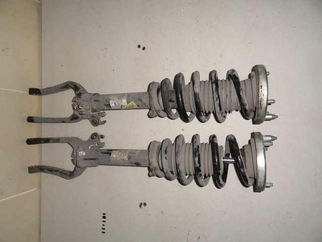

    Natomiast McPherson w 159 wygląda następująco:
Nazwa:	amor1.jpg
Rozmiar:	16.8 KB
ID:	25023 Kliknij obrazek, aby uzyskać większą wersję
Nazwa:	amor2.jpg
Rozmiar:	36.2 KB
    Z powyższych zdjęć wydaje mi się, że jest sama poduszka...

    To jest poduszka razem z łożyskiem w kpl - koszt ok 120zł ale trzeba to zweryfikować po nr vin

    Nie ma łożyska (pytałem mechanika, który sprawdzał mi te poduszki jakiś czas temu... Co do zdiagnozowania wszelkich stuków w zawiasie 159 to jest to zajebiście trudne (chyba, że coś jest już mocno zużyte).
