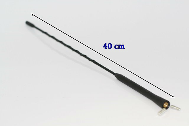

    chodziło mi o tą odkręcaną antene, chyba maszt albo bat antenowy to się nazywa
    i się zastanawiam czy by pomogło dać dłuższy/większy
