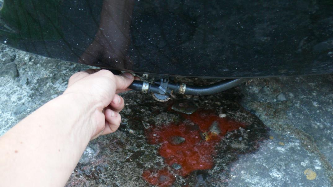

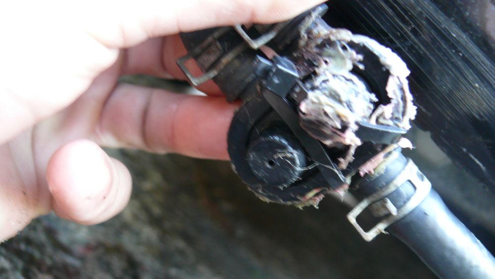

    Witam mam problem cieknie mi z Trojnik Spryskiwaczy Reflektorów ksenonowych do Alfy Romeo 159 sedan. W ASO za ta cześć troszkę wołają a na internecie nie mogę nigdzie znalesc używki, może drodzy koledzy pomogą , doradza jakiś pasujący zamiennik lub do kogo się zgłosić po ta cześć. Dodam ze widnieje na niej napis valeo pa 66 gf 30.
    Trójnik jest widoczny na zdjęciu, jest on brudny z jakiegoś kleju... poprzedni właściciel próbował go uszczelnić, oczywiście w czasie zakupu nie poinformował mnie o jego awarii i teraz zaczęły sie problemy.
    orginalna nazwa:
    lacznik trojdzielny z regulatorem cisnienia lub zaworem cisnieniowym
    nr org 71718908
    Dziękuję i pozdrawiam

    Przechodziłem to samo,to nie jest tylko trójnik,jest to również tzw.zaworek zwrotny,szukałem ale i tak trafiłem do ASO.
    bartezo_1
    A moge zapytac ile cie to kosztowalo
    Użytkownik Pirat drogowy Avatar spike
    04 2007
    Gdynia/Fjellsa
    159SW 2.0 jtdM
    238
    Nie pamiętam na 100%,ale coś chyba około 100-ki ,nie więcej(2 lata wstecz) i tak jak u Ciebie,poprzedni mądrala próbował kleić..
    bartezo_1
    Temat do zamknięcia cena części to 98 zl z groszami brak zamienników. Trójnik nabyłem w ASO na zamówienie termin realizacji około 2 dni. Dzieki SPIKE ))) za pomoc pozdrawiam.
