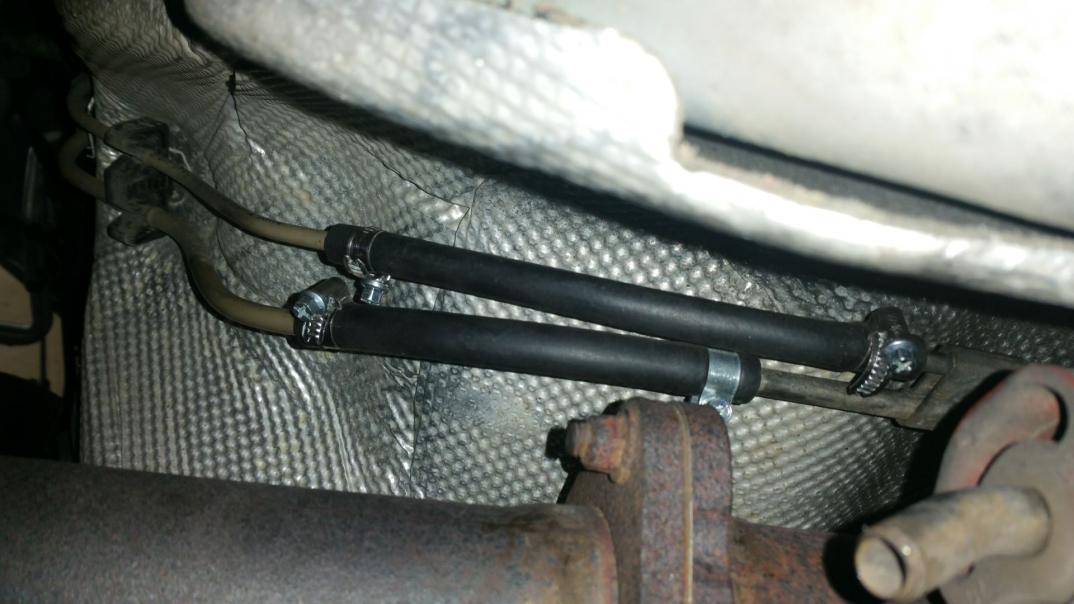

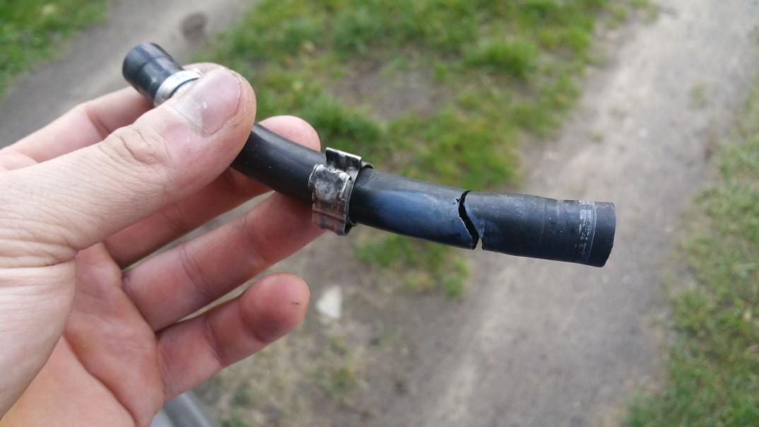

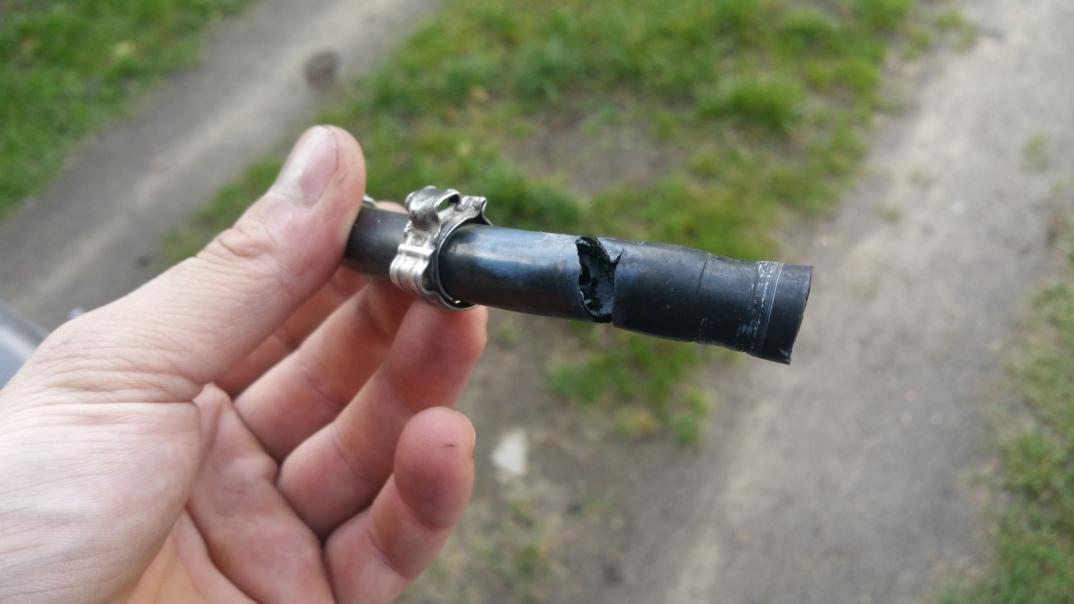

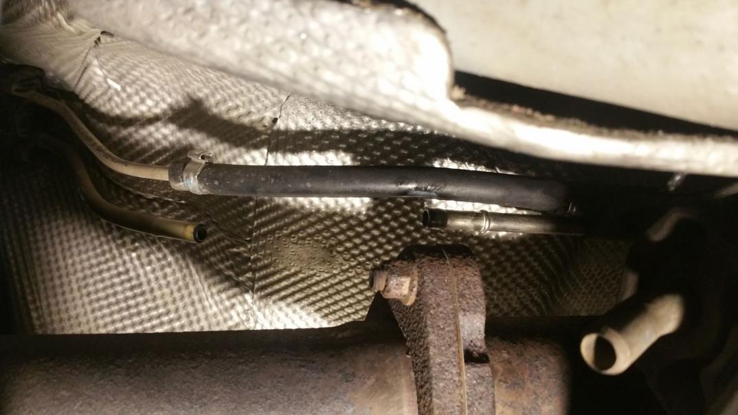

  10. #70
    Użytkownik Rowerzysta Avatar konstantyno110
    03 2015
    Wieruszów
    159 1.9 16V (150KM) DFP+EGR ON
    288
    U mnie też wywalało błąd przy mocniejszym depnięciu w pedał od 3 do 4 tyś obrotów. Polecam sprawdzić wężyki u mnie jeden był już prawie w 2 częściach a drugi po wzięciu w ręce rozpadł się. Dla informacji jeden wężyk to 8mm a drugi 6 mm. Zdjęcia poniżej mam nadzieje że komuś się to może przydać pozdrawiam
Nazwa:	1 (1).jpg
Rozmiar:	76.6 KB
ID:	214462   Kliknij obrazek, aby uzyskać większą wersję
Nazwa:	1 (3).jpg
Rozmiar:	76.8 KB
ID:	214463   Kliknij obrazek, aby uzyskać większą wersję
Nazwa:	1 (7).jpg
Rozmiar:	52.8 KB
ID:	214464   Kliknij obrazek, aby uzyskać większą wersję
Nazwa:	1 (8).jpg
Rozmiar:	48.9 KB
