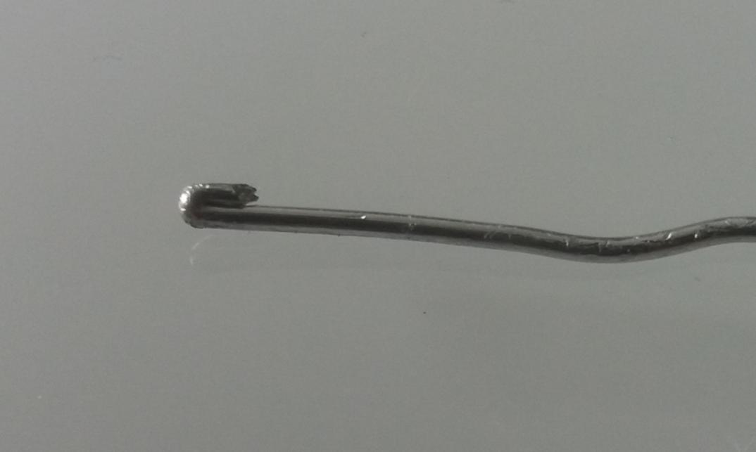

    Cytat Napisał jasio79 Zobacz post
    Ja się męczyłem 2 godziny, na końcu poskutkował spinacz z zagiętą końcówką, reszte roboty zrobiły komnbinerki. Poszło wiele Q.... i 3 browary ale sie udało
    No nie dałem rady wyciągnąć tego klina. Nawet browary nie pomogły. On jest wkręcony czy wbity?

    Cytat Napisał achtung Zobacz post
    Wbity
    Ja to robię grubą igłą, zakrzywioną na końcu. Trzymam ją w szczypcach i zawsze wychodzi.

    Cytat Napisał Belfer Zobacz post
    Dzięki za info. Klin wyciągnąłem za pomocą spinacza. Po włożeniu, wzdłuż nacięcia klina i obróceniu zablokował się... Wystarczyło pociągnąć kombinerkami.
