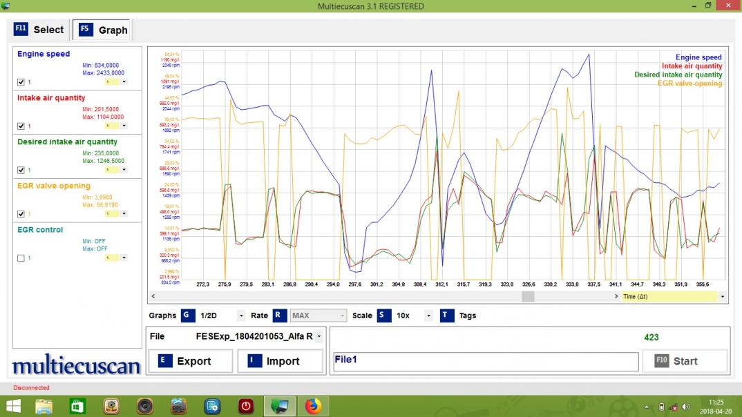

  6. #156
    08 2016
    alfa 159 1.9 120km
    5
    Witam odświeżam temat mam taki sam problem z alfa 159 1.9jtdm 120km poszarpuje na obrotach 1500/2000 gdy lekko dodaje gazu, gdy wcisnę gwałtownie wszystko ok. dodaję wykres Multiecuscan Kliknij obrazek, aby uzyskać większą wersję

  7. #157
    Użytkownik Romeo Avatar interside
    05 2012
    Biłgoraj
    AR 159SW 1,9jtdm 8v
    541
    Witam
    Nikt nie zna rozwiązania na temat szarpania? Mam to samo ale nie zawsze, mam wrażenie że nasila się z zapychaniem dpf ale pewności nie mam.
  8. #158
    9,999
    czujnik map w porzadku? moze w 8v jest ten sam co w 16v? jesli tak to wymien nowy bosch 0 281 007 071 bodajze ok 90zl kosztuje zamiast 300-400 za ori numer a ma te same parametry co 281 002 431 (numery z glowy podaje, jest watek o zamiennikach tam bedziesz mial potwierdzenie))? egr?program w ecu masz ori ? "fachowcy" różne juz cuda wyprawiali przy ecu. nie wiem czy w 8v sa jakies elektrozawory/wezyki przy turbinie, jesli tak to posprawdzaj ich stan, moze cos podmienic na probe z uzywki chociaz na poczatek? jakies bledy lapie?
