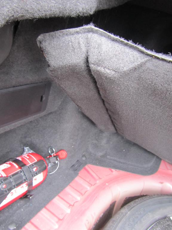

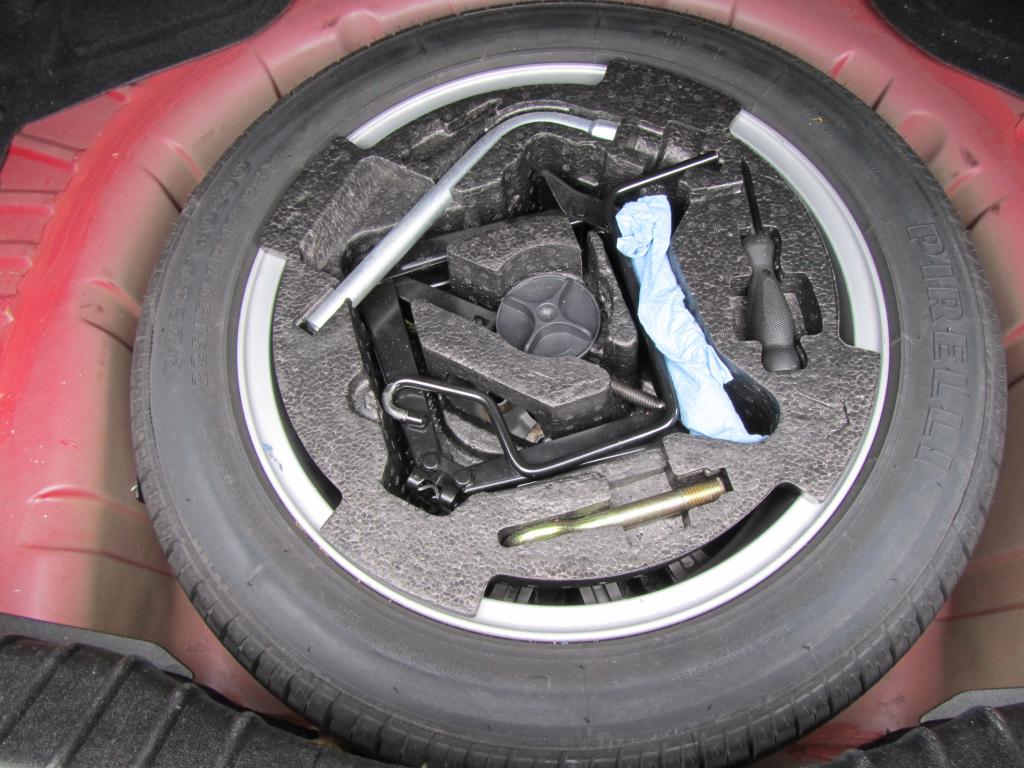

    Tak,już chyba wiem o co kaman załączam foty,jak widać na fotkach po bokach wykładziny są takie poduszki podwyższające ,możliwe ze w tym tkwi sek ,ze wersje z pompka i klejem maja proste wykładziny.Kliknij obrazek, aby uzyskać większą wersję

    Cytat Napisał Ducrider Zobacz post
    Tak może być... też u siebie w 166 mam takie puste poduszki i normalne koło
    Tylko zastanawia mnie, że koło u Ciebie jest odwrócone...
    Normalnie zawsze jest zewnętrzną częścią do góry bo konstrukcja spodu bagażnika na to nie pozwala i niektóre felgi takie jak moje mają wystające części(nierówno leży, giba się) a tu takie coś...

    Dzięki Ducrider - chyba w tych poduszkach jest różnica bo ja ich nie mam. Czyli poprzednio była albo dojazdówka albo zestaw. Jak napisałem, nie miałem nic w bagażniku więc nie sposób było ocenić wcześniej a w serwisie też oczywiście nie wiedzieli w czym problem. Czyli muszę poszukać bocznych wykładzin podłogi bagażnika lewej i prawej by mi to pasowało I zapewne w ASO bo muszę dopasować do koloru tapicerki
