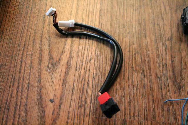

    Ponieważ ostatnio dodawałem multifunkcję do swojej kierownicy, podzielę się kilkoma uwagami:
    - potwierdzam, że w zwijaku znajdowały się odpowiednie przewody (rocznik 2007)
    - trzeba było tylko wymienić wiązkę w samej kierownicy, bo nie miała odgałęzienia do multifunkcji - odchodziły tylko dwa przewody do klaksonu. Kupiłem całą kierownicę z multifunkcją, wymieniłem wiązkę i sprzedaję kierownicę w wersji podstawowej. Natomiast jeśli ktoś chce, można dorobić wiązkę samemu - kwestia dobrania odpowiedniej wtyczki. Powinno się coś znaleźć w sklepie z elementami elektronicznymi.
    - rzecz najważniejsza - nie udało mi się znaleźć w eLearnie rozpiski przewodów wewnątrz kierownicy, więc zrobiłem to samemu - poniżej wklejam moje radosne notatki - może komuś się przyda i pozwoli zaoszczędzić na kupnie całej kierownicy:
    i cała wiązka:
Nazwa:	image044.jpg
Rozmiar:	46.0 KB
ID:	175068   Kliknij obrazek, aby uzyskać większą wersję
Nazwa:	image042.jpg
Rozmiar:	64.9 KB

    k_m a czy Tobie też nie działają przyciski jak nie włożysz kluczyka??
  7. #57
    Użytkownik Embrion Avatar k_m
    05 2012
    Gdańsk
    159SW 1.9 JTDm 16v
    19
    Cytat Napisał emo94 Zobacz post
    Aż poszedłem sprawdzić - tak, mnie również nie działają przyciski bez kluczyka. Najwyraźniej tak ma być...
