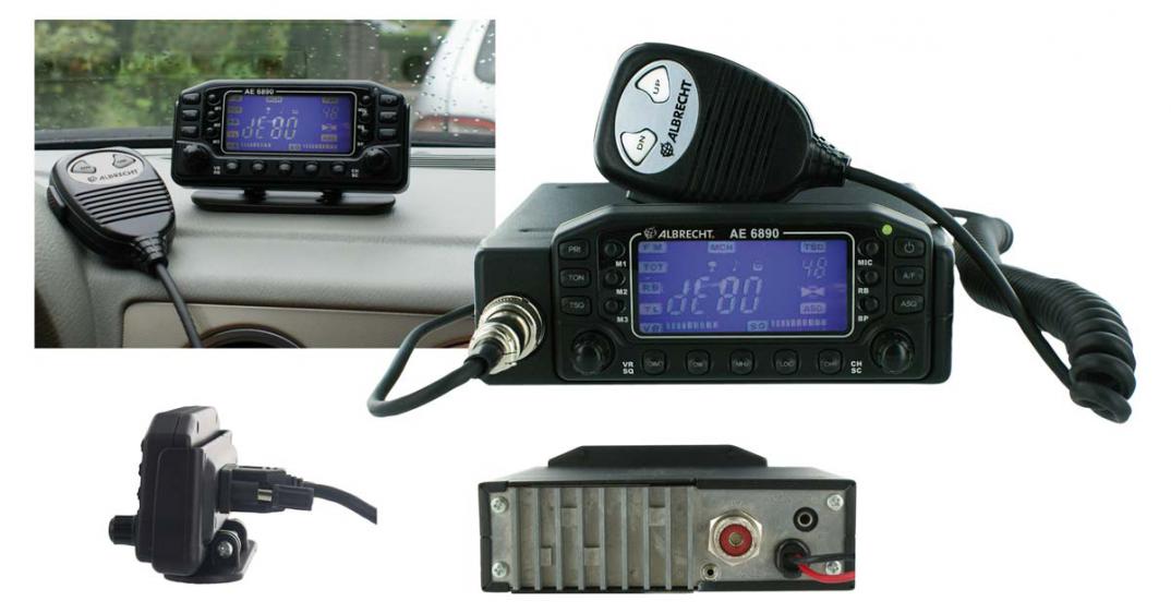

    Ja mam takiego Albrechta ze zdejmowanym panelem sterującym.. do tego mała antenka President i wszystko działa super, choc zeby miec porządny zasięg, trzebaby wększy bat zapiąć.. Radio siedzi pod fotelem kierowcy, tam jest przetłoczenie jakby stworzone dla CB.. panel sterujący mam przy lewym kolanie przy tym małym schowku.. kabelka nie widać, bo wpuściłem go do schowka i pod tapicerką poprowadziłem do radia.. Słuchawka leży w schowku obok popielniczki.. jest mocowana do radia.. Uznałem, że to jest optymalne rozwiązanie, bo taki mały panelik można sobie jeszcze gdzieś estetycznie zamontowac.. Antena jest przy tylnej klapie na dachu i przewód też poprowadzony został pod tapicerką, ale tak, by można było ją schować do bagażnika.. Jakby ktoś chciał fotkę, to mogę zrobić..
Nazwa:	AE6890.jpg
Rozmiar:	60.0 KB
