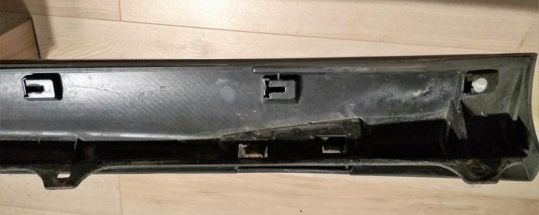

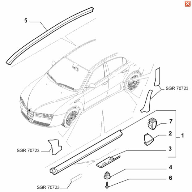

    Mam pytanie co do montażu progów ti, może oczywiste ale pierwszy raz trzymam jakiekolwiek nakładki w ręce i zupełnie nie mam doświadczenia w temacie. Zastanawiam się które spinki są mi potrzebne i które gdzie wchodzą. Ze sklepu dostałam poglądowy rysunek jak niżej. Z tego co na razie udało mi się rozszyfrować 4 i 6 idą na spód progu, 7 do małej wyjmowalnej "klapki" na spodzie progu 3 (i tu dodatkowe pytanie: w jakim celu ten element tam w ogóle jest?). Co wchodzi w te małe wystające prostokątne otwory na górze? I co to jest 2? Pasowałoby żeby 2 weszło właśnie w te otwory, bo to jedyna opcja jaka zostaje, ale to białe coś w progu po prawej na zdjęciu nie wygląda mi na 2

    Problem w tym że to wcale nie jest takie oczywiste no chyba że macie ori TI i wówczas są specjalne dziury w progach do montażu . Jak się domyślam to nie macie TI tylko dokladasz sobie progi, i tu zostaje Ci rzeźbienie tulejek od spodu samochodu plus nawiercanie otworów, konserwacja itp. nastepnie taśma dwustronna na całej długości progu u góry. Ja u siebie nie robiłem dziur w karoserii z wiadomych względów tylko użyłem kleju do szyb plus taśma 3M i tak latam już od wiosny nierzadko też po autobahn z nieco większymi prędkościami i wszystko jest ok.
