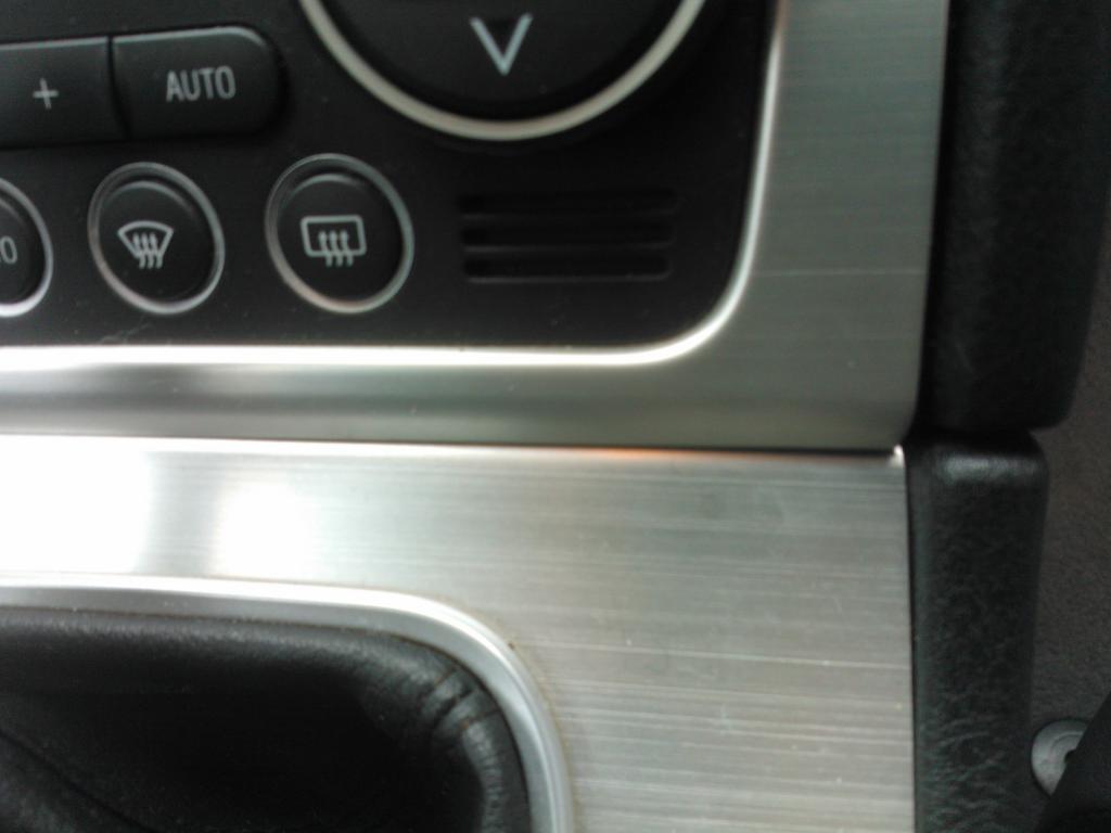

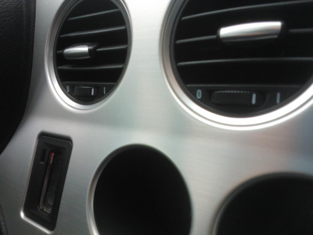

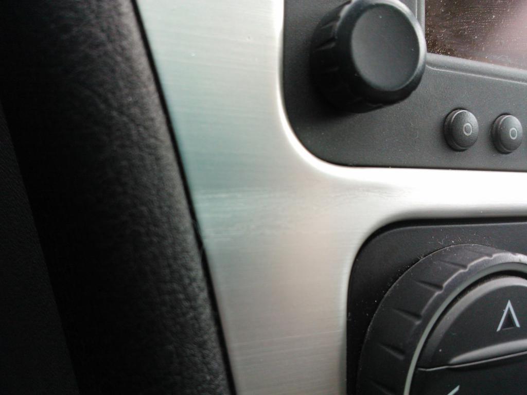

    Szczotkowane tak jak w poniższych załącznikach Może miałbyś Tomku ten panel w jakichś dobrych cenach? Albo wiesz czy ktoś nie naprawia takich drobnych uszkodzeń (również na zdj w załączniku, wolałbym naprawić niż wydawać 1000zł)?

    Tomku ja zamawiałem do 159 wersja TI( ale brery maja to samo) czyli szczotkowane aluminium pod nav, dałem dokładnie 460zł , gdzieś mam nawet paragon. nawet moge podac nr katalogowy panelu, w oryginalnej cenie kosztuje 590zł
