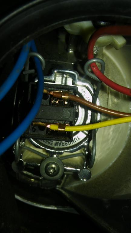

a tak serio to po czasie nieudanych prób wpadłem na taki pomysł, żeby przed odpięciem drucików w te zakończenia drucików (uszy) wciągnąć kawałek starego kabla (dwa osobno jeden w jedno ucho, drugi w drugie) i Panie i Panowie jesteśmy w domu! Wystarczy pociągnąć za te kabelki i druciki się zwolnią -> zmieniamy żarówkę -> wkładamy w miejsce powrotne i ciągle mając "uszy" uwiązane kabelkami montujemy druciki na miejscu, robimy zdj czy są na swoim miejscu i jak tak to wyciągamy pomocnicze kabelki. Ot i cała filozofia ;) dla lepszego zobrazowania zdjęcie załączam poniżej (kabelki niebieski i czerwony to właśnie te pomocnicze kabelki) pozdrawiam

Szydełko też spoko, ważne żeby działało, ze pomocą kabelków jest jeszcze plus że jak dobrze założysz na początku to nie musisz później szukać tych uszów ;) a i w razie "w" jakby spadł drucik to nie wpadnie na dół klosza :)

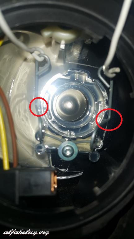

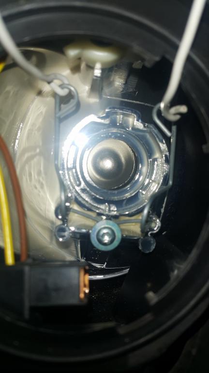

3. Przerzucasz druciki (niezależnie) przez ucha - tylko nie tak jak ja na zdjęciu, ale do końca (jak na zdjęciu wyżej), bo zaczepy są bardzo silne i drucik wypadnie, jeśli nie będziesz trzymać za oba końce.
4. Odginasz zaczepy za żarówkę (pojedynczo, nie są od siebie zależne, zresztą nie dasz rady tego zrobić naraz), wyciągasz starą i (najlepiej zanim włożysz nową) testujesz przywracanie zaczepów drucikami do pozycji na żarówce. Ja ćwiczyłem na sucho, bo miałem do zamontowania samą ramkę LED-a i nie chciałem, żeby mi spadła. Myślę, że przy zwykłej H7 spokojnie zrobisz to z nową żarówką na miejscu. Ważne jest tylko, żeby odginać nieco do tyłu (w stronę komory silnika), bo inaczej zaczep może wskoczyć pod żarówkę.

Co do działania zaczepów, którego nie rozumiesz: tutaj masz zaznaczone zgięcia, które dociskają żarówkę. Lewy to trochę złudzenie optycznie - one są wyprofilowane w stronę żarówki.
