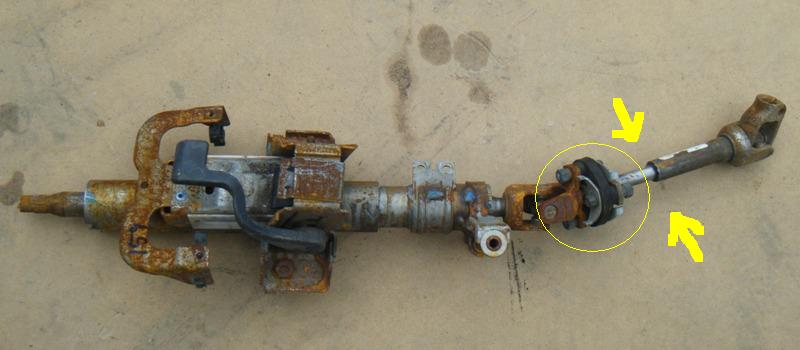

    od jakiegoś czasy gdy wieżdzam na nierówności typu kocie łby i kierownicą nieco skręconą czuje wibracje na kierownicy posprawdzałem sobie wszystko i znalazłem luz w miejscu widocznym na zdjęciu z dołu nad nogami złapałem to ręką i poruszałem ewidentnie tam stuka i nie wiem czy tak powinno być czy tez nie wątpie by to sie wyrobiło ale ....... zapytam jak jest u was?

    tam nie powinno być żadnego luzu ale wątpię by tam się coś wyrobiło.

    Mam luz na kolumnie kierowniczej (magiel sprawdzony- 100% sprawny i sztywny). Czy ktoś walczył z tematem?
    Wydaje mi się, że luz jest w miejscu zaznaczonym na zdjęciu w pierwszym poście. Czy ewentualnie ten element jest wymienialny/ naprawialny?

    No tak ale jak się za mocno dokręci docisk na maglu to nie dość że będzie się zacinać to jeszcze można pogorszyć stan tej maglownicy. A przyczyna może leżeć w tulejkach na listwie.
