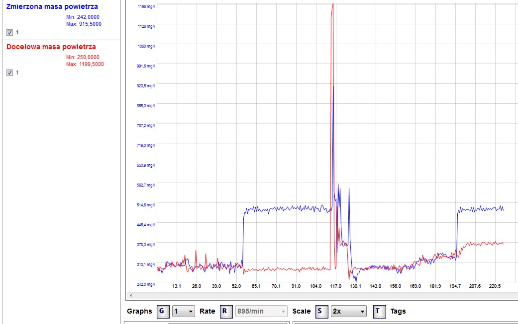

    Dziś po odpięciu przepływki w mojej belli (2,4 jtdm) ustało szarpanie, silnik odzyskał wigor, etc. Poza tym ePER pokazywał spore różnice w ilości powietrza oczekiwanego i zmierzonego. Muszę to wymienić i znalazłem takie coś: http://egaraz.com/offer,list1,56197,...o.html?fm=2568
    Tylko cena coś mi nie pasuje. Co o tym myślicie?

    Spokojnie. Jakie masz wartości w ilości powietrza oczekiwanego i mierzonego na wolnych obrotach? Bo problem może wcale nie leżeć w przepływomierzu - uwierz mi.

Nazwa:	przeplywomerz_01.jpg
Rozmiar:	102.1 KB
    Tak to wygląda, do ok 117 sek. bieg jałowy, przegazowanie do ok. 2000 obr przez 5 sek i powrót do biegu jałowego.

    Moim skromnym zdaniem EGR Ci się blokuje - widać to od momentu, gdy zmierzoną masz ok 500, a docelową ok. 250.
