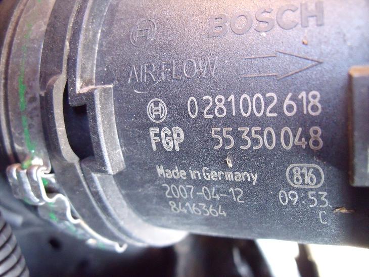

    tu mój oryginał z pierwszego montażu
Nazwa:	KiM 248.JPG
Rozmiar:	92.7 KB
    Robert_159
    Dziękuję Kali za fotkę i wygląda na to, że może być od Cromy lub Vectry. Czy jesteś pierwszym właścicielem? Napisałeś, że jest z pierwszego montażu ale chciałbym wykluczyć ewentualną wcześniejszą wymianę? Ciężko jest znaleźć jakiekolwiek informacje na temat właściwego przepływomierza do 159
    Robert_159
    Drodzy koledzy ponawiam prośbę o informację jakie macie założone przepływomierze tzn z jakim nr boscha?
    Użytkownik Znawca Avatar Kali_33
    10 2008
    GTV 2.0TS 1997
    1,525
    Cytat Napisał Robert_159 Zobacz post
    przyznam szczerze, że dość ciekawa sprawa z tym przepływomierzem, bo wg epera powinienem mieć nr 51782033 co odpowiada boschowemu 0281002861. Mam jednakże 55350048, co trochę mnie dziwi. Ciekawe czy to błąd w katalogach Boscha czy faktycznie ktoś wymieniał przepływkę i włożył tańszy odpowiednik. Niech ktoś sprawdzi u siebie, przepływki do 1.9 8V i 16V są takie same.

    Ja mam 0281002861, z datą 4.03.2008. Auto z kwietnia 2008.
    Gdybym był na Twoim miejscu, prawdopodobnie kupiłbym ten tańszy i ew. sprzedał, gdyby nie działał poprawnie.

    wydaje mi się że to jest pierwszy montaż, wszyskie opaski są nienaruszone, mam auto z maja a przepływka jest datowana na kwiecień 2007.
    Ciekawy jestem czym różnią się te przepływomierze... z tego co widać w katalogu ten droższy to HFM-7-ID a tańszy to HFM-6-ID. Może zwrócić się z tym do boscha?
