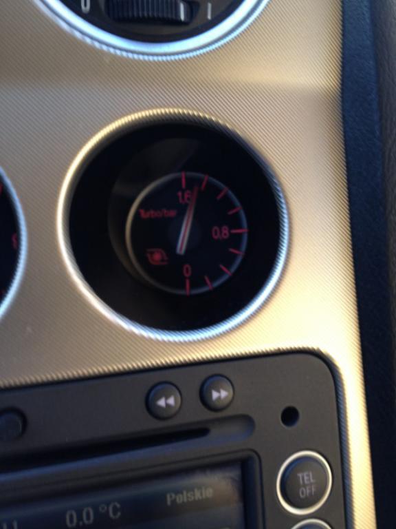

    no przedostatnia kreska.to niech bedzie ze 1.4 bo ja sie nieznaju

    Też dzisiaj sprawdzałem i do 1.4 mi dochodzi.

    Po delikatnej korekcie kolegi Cinka u mnie delikatnie ponad 1.4 bara
    A ile po remapie masz mocy i Nm?
    Pozdrawiam.

    178KM i 406Nm

    U mnie bez moda wskazówka wychyla się do tej samej pozycji a mam belga 136 KM. Aczkolwiek Cinek wspominał kiedyś, ze te wskaźniki mogą przekłamywać bo w serii (ver. 150 KM) ciśnienie maksymalne to 1.4 bar, czy nawet trochę niżej, coś koło 1.38.

    Przy okazji chciałem zapytać jakie macie odczyty na wskaźniku doładowania kiedy jedziecie na dowolnym biegu nie dodając gazu? Czyli tzw. hamowanie silnikiem. U mnie w większości turbo pokazuje ok. 1 kreskę ale są momenty kiedy wskaźnik podczas takiej jazdy schodzi do 0.
    Jeśli momentalnie spada Ci na zero po zdjęciu nogi z pedału przyspieszenia, to właśnie trwa wypalanie DPfu.
