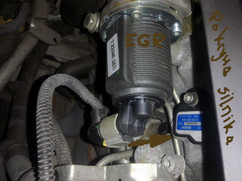

    Temat był już poruszany na forum. Problem polega na tym, że po włożeniu kluczyka, jeszcze przed uruchomieniem silnika wskazówka doładowania turbiny przesuwa się do pierwszej kreski. Turbo jeszcze nie działa a a wskazówka doładowania już pokazuje wartość. Wcześniej było tak, że dopiero po uruchomieniu silnika i wciśnięciu gazu wskazówka od turbo się poruszała. Rozwiązaniem najprawdopodobniej tego problemu jest wymiana czujnika ciśnienia doładowania. Czy możne mi ktoś opisać gdzie dokładnie ten czujnik się znajduje albo ewentualnie fotkę z zaznaczonym miejscem podesłać.

    Czujnik zaznaczyłem strzałką ,ten z napisem BOSCH- znajduje się z tyłu silnika obok zaworu EGR. Musisz zdjąć plastykową pokrywę silnika żeby mieć dobry dostęp do niego. Miałem te same objawy co Ty i po wyczyszczeniu jest ok. Był cały w szlamie olejowym a wyczyściłem WD40 pod ciśnieniem.

    Bardzi Ci dziękuję za odpowiedź i zdjęcie. Dzisiaj czyściłem czujnik ale niestety to nic nie dało. Zamówilem w sklepie zamiennik Boscha i jutro będę go montował.

    Problem rozwiązany. Czujnik wymieniłem dzisiaj i wskazania turbodoładowania są prawidłowe.
