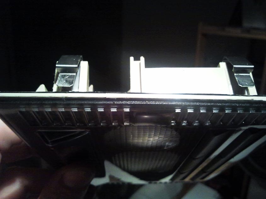

Rozebralem - na przyszlosc- Cala lampa trzyma sie na 4 blaszkach (zaczepach)
Wypinanie jest upierdliwe.
Rzeczywiscie sciezki sa pokryte szaro-bialym nalotem - troche jak na wylanych bateriach.
Takze gumowe styki (podobne jak w klawiaturach komputerowych) sa cale zasyfiale.

I co po przeczyszczeniu działa ?
Dziala :)
Choc, podczas czyszczenia okazalo sie, ze jedna sciezka a wlasciwie- nie wiem jak to fachowo nazawac - na sciezce jest w pewnym momencie kwadracik, ktory najprawdopodobniej sie utlenil/wypalil?
Lampka od strony pasazera oraz centralna dzialaja ok. Ta z wypalonym kwadracikiem nie dziala.
Staralem sie uzupelnic brakujacy fragment sciezki wlutowyjac kawalek miedzianego drucika, niestety najwyrazniej cos spierniczylem.
Dzis bede mial drugie podejscie.
Dziala :)
musisz najpierw delikatnie zeskrobać lakier ze ścieżek w miejscu lutowania (aż będzie widać miedź) i dopiero wtedy lutuj bo inaczej nie będzie się trzymać
Tak tez zrobilem :/ Staralem sie takze nie przegrzac plytki. Bede staral sie obejsc cala sciezke i zobaczyc, czy zaskoczy. Widze, ze moge wstrzelic sie tuz obok opornika na poczatku sciechy.
Lut trzyma sie dobrze, choc podczas lutowania takich rzeczy mozna dostac permanentnego ZEZA :D
