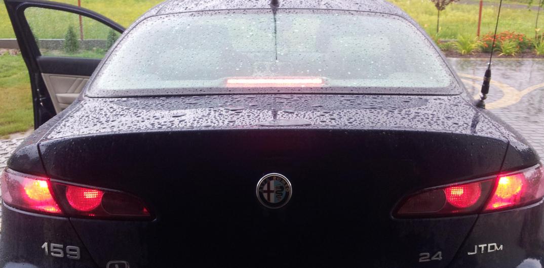

    Ponieważ dziś pada to z nudów wziąłem się za wymianę żaróweczki w listwie stopu (bo też lubię jak mi wszystko ładnie świeci) i zrobiłem mały manual do tego

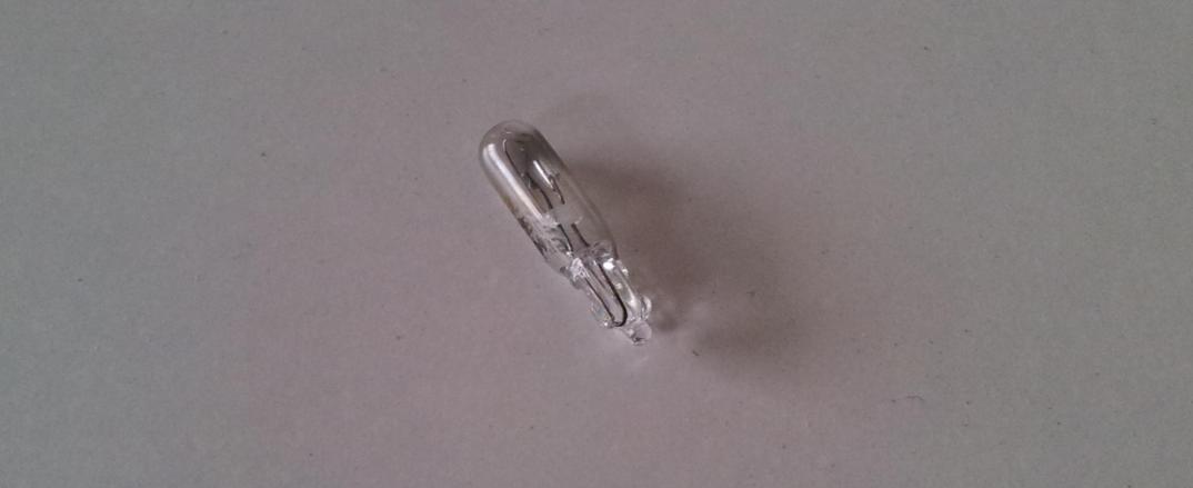

    1. Na początek zaopatrujemy się w żaróweczki (10 sztuk po ok. 60gr - najlepiej od razu wszystkie zrobić) "pchełki" typ 12V W2,3W 2723 (cokolwiek to znaczy) Kliknij obrazek, aby uzyskać większą wersję

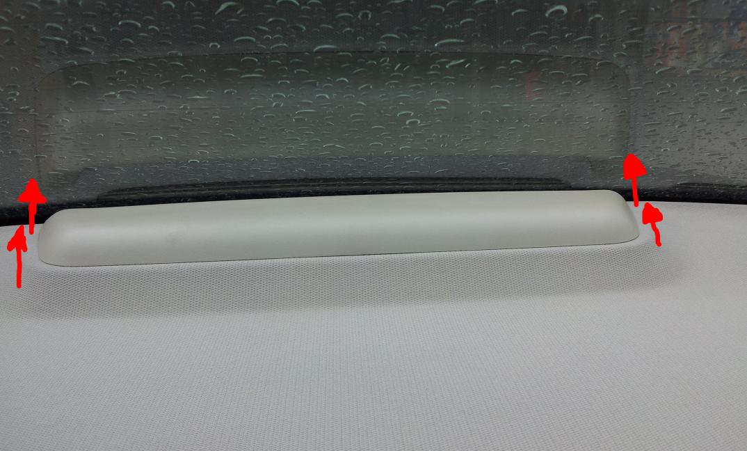

    2. Do listwy dobieramy się od środka - popychamy w kierunku szyby i podnosimy do góry (śrubokręt do podważenia może się przydać)
Nazwa:	20120814_115201.jpg
Rozmiar:	85.8 KB
ID:	65654Kliknij obrazek, aby uzyskać większą wersję

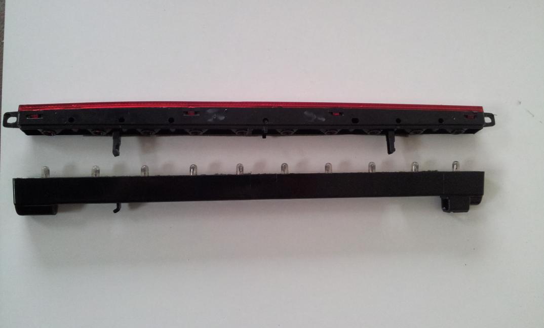

    4. Odkręcamy śrubki (1) i (2) oraz rozginając dynksy (3) rozdzielamy listwę (jeden dynks od razu mi się urwał, na koniec składania zgrzałem go lutownicą do obudowy - trzyma i daje się rozdzielać jak mocniej pociągnąć: pęka i trzeba zgrzać na nowo)
Nazwa:	20120814_115447.jpg
Rozmiar:	35.2 KB
ID:	65657Kliknij obrazek, aby uzyskać większą wersję
Nazwa:	20120814_115613.jpg
Rozmiar:	36.8 KB

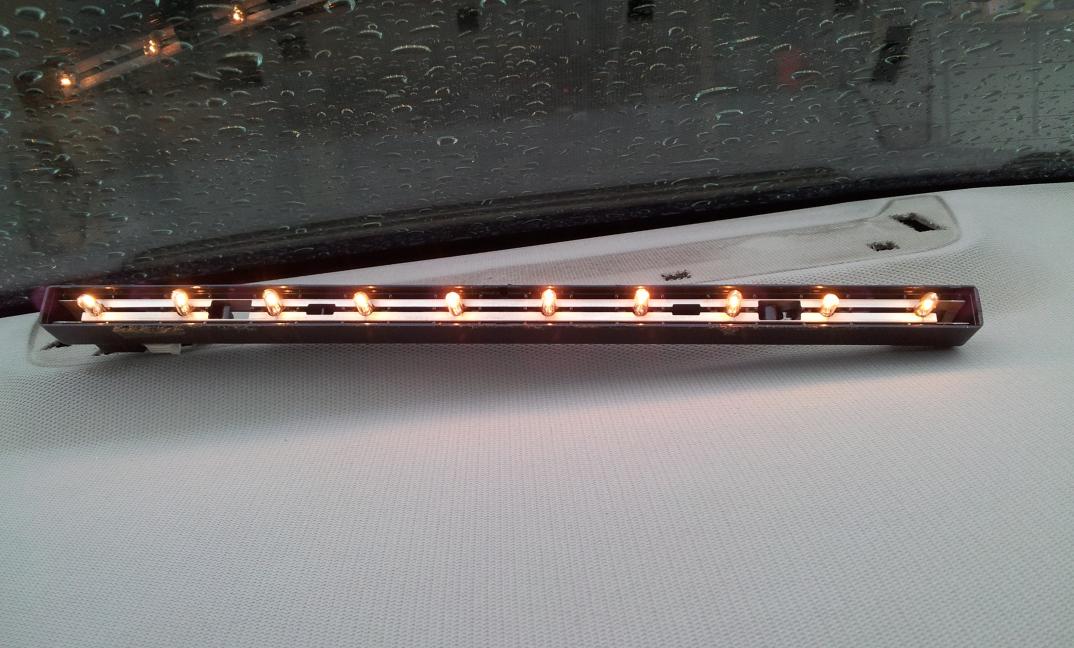

    6. Ponieważ małe chińskie rączki składają je dość niedbale warto podłączyć rozbebeszoną listwę do kostki i sprawdzić czy wszystko świeci - popukać poruszać i ew. podoginać druciki - ja musiałem poprawiać 4 sztuki
Nazwa:	20120814_123807.jpg
Rozmiar:	100.4 KB

    Mogą być żarówki 12V, 5 Watowe? Czy muszą być 3W?
  9. #19
    Użytkownik Maniak resoraków Avatar R.Y.D.Z.U
    04 2010
    Brzeszcze / Wieliczka / Bieruń
    MiTo - dzikie 78KM :)
    945
    5W będą mocniej świecić, w Fiatach 500 montuje się je tam gdzie jest ciemna szyba.
