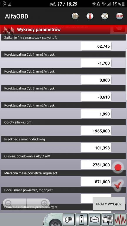

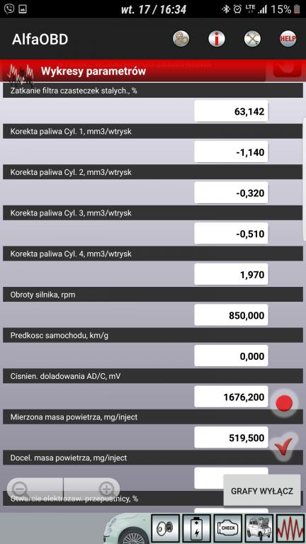

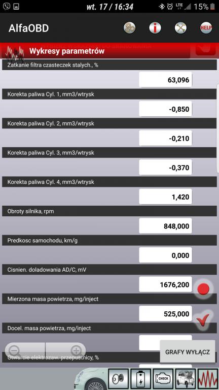

    Hello,
    zerkniecie na logi z mojej Alfy ?
    Wydawało mi się że mam problem z wtryskiem na pierwszym cylindrze - na zimnym silniku miał korekty na poziomie +2.5 ale na ciepłym silniku logi wyglądają tak jak na zdjęciach. Będę wdzięczny za jakieś wskazówki.
  2. #2312
    Użytkownik Alfista
    07 2010
    mam
    4,287
    Na jałowych wyglądają ok co prawda pod obciążeniem trochę się rozjeżdżają ale tragedii nie ma do póki nic złego z autem się nie dzieje nie ma potrzeby nic ruszać. EGR widzę wprogramowany?

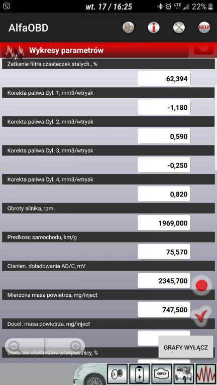

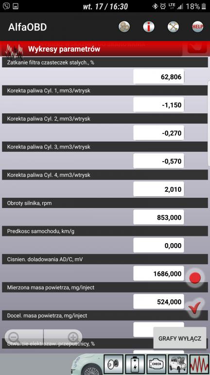

    U mnie się rozjeżdżają, jednego dnia jest w miarę ok, a drugiego duża różnica.
