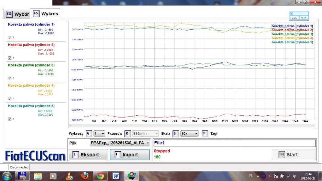

    Witam
    proszę o komentarze do wykresów wtrysków
    na wolnych obrotach
Nazwa:	wolne.jpg
Rozmiar:	90.0 KB

    Czołem!
    Oto moje wykresy. Proszę komentować, bo moja Bella ciężko odpala... i szarpie podczas równej jazdy

    mnie sie wydaje 5 wtrysk do regeneracji

    Dzięki Ryki67!
    Rozumiem, ze 5 wtrysk/cylinder jest po tej stronie co kierownica, tak?
