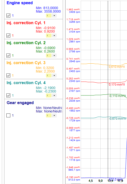

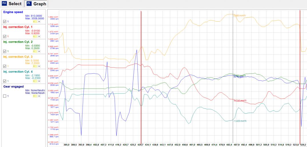

    Cześć wszystkim!
    W mojej AF 159 2.0 JTDm dochodzi od czasu do czasu do szarpania i stukania spod maski, charakterystyczne dla wtryskiwaczy.
    W tamtym tygodniu byłem w warsztacie, wszystkie 4 sztuki zostały sprawdzone na stole probierczym, próba przelewowa wyszła w porządku, mam karteczkę, ale akurat nie ze sobą.
    Nietstety problem pozostał, pojeździłem więc trochę z podłączonym kablem i zrobiłem wykresy korekt i rpm silnika.
    W załączniku korekty na biegu jałowym oraz przy fragmencie jazdy o +/- równych obrotach, jak widać rozjazd jest spory.
    Myślicie, że pacjent na 3 cylindrze do odstrzału? Co z tym na 4?
    Pozdrawiam!
