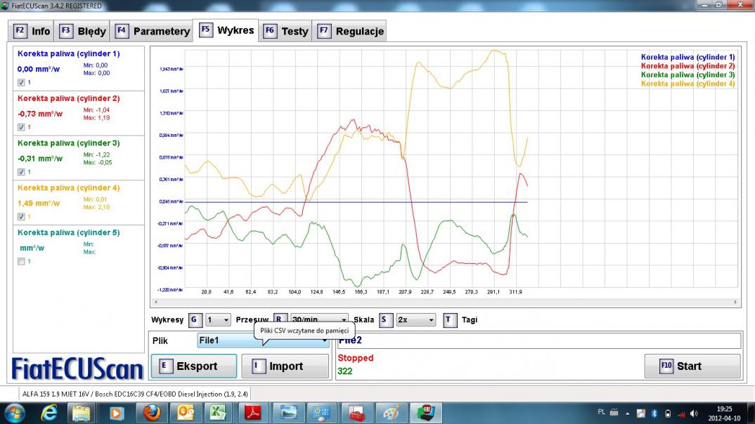

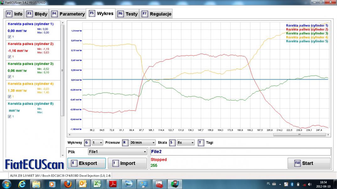

    Cytat Napisał lookas Zobacz post
    przeglądałem ten temat i postanowiłem też sprawdzić swoje korekty wtrysków w Fesie, wyszło mi coś takiego: na biegu jałowym, po pewnym czasie zacząłem dodawać gazu i starałem się utrzymać obroty na około 2000. Pierwszy screen zimny silnik, drugi już trochę rozgrzany około 80 stopni.
    Co o tym sądzicie? W obydwu przypadkach 1 cylinder przez cały wykres 0.00 czy to oznacza, ze w ogóle nie pracuje? nie działa? u kolegow we wczesniejszych postach nie widzialem takiego przypadku wiec zaczalem sie zastanawiac co to oznacza?Załącznik 52601Załącznik 52602
    To jest nas już dwóch kolego! Mam taki sam objaw w Cromie 1.9 JTDm 150 - FES nie pokazuje korekcji pierwszego wtryskiwacza, zawsze wynosi 0. Pytałem na wielu forach i w rożnych serwisach - nikt nie wie dlaczego wskazania są równe 0. Sytuacja o tyle ciekawa, że wcześniej FES pokazywał korekcję na pierwszym wtrysku! Z początku myślałem, że to problem nowszej wersji FES lub zmiany komputera, niestety powrót do starszej wersji i starszego komputera nic nie zmienił.
    Chciałem się też zapytać bardziej obeznanych kolegów, czy warto odkręcić rozpylacze od wtryskiwaczy i zarówno rozpylacze jak i wtryskiwacze wyczyścić w myjce ultradźwiękowej? Mam w firmie myjkę 200W i odpowiedni koncentrat do czyszczenia metali, w tym kolorowych. Rozumiem, że odkręcenie / przykręcenie rozpylaczy nie wymaga ponownego kodowania? Jaki moment dokręcania zastosować, czy cewki można jakoś zdjąć na czas czyszczenia?
    Pozdrawiam i z góry dziękuję za odpowiedź.
