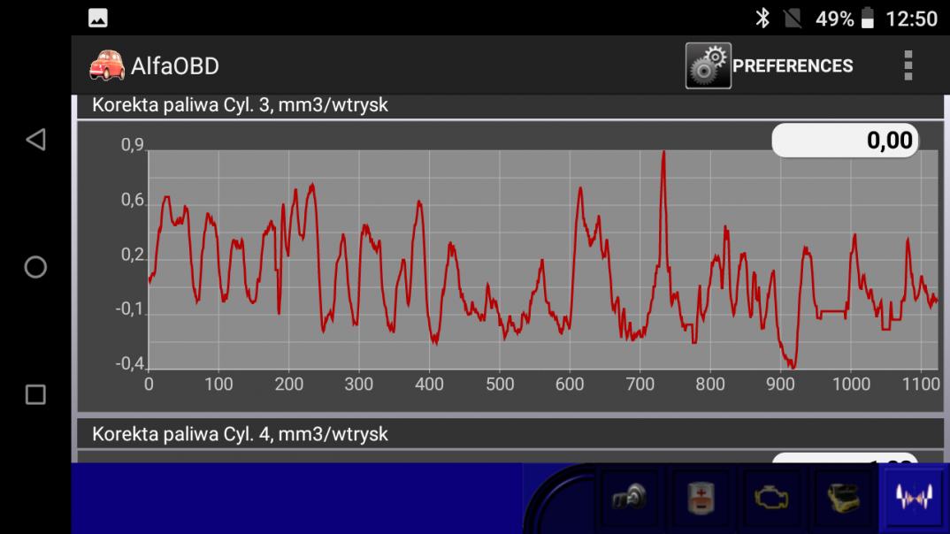

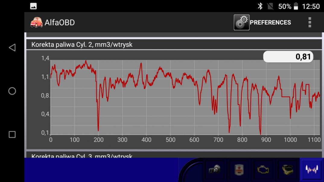

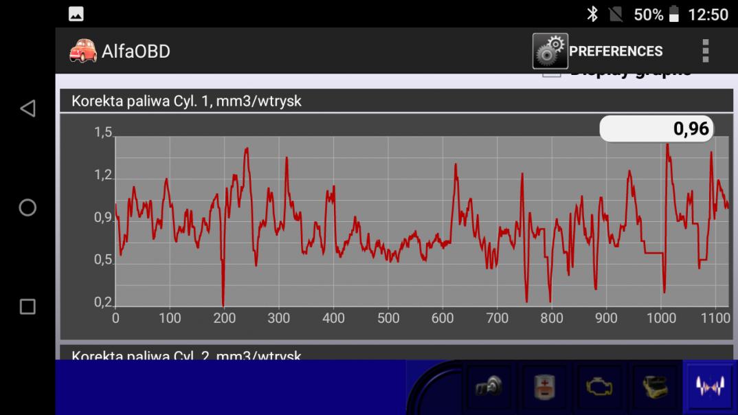

    Zerkam co raz na korekty i ostatnio chyba nie wygląda to dobrze.
    Pierwsze 4 screeny to jazda autostradowa, tempomat 130-140, strzelam ok 20 min jazdy. Czasami tir, więc zwalnianie i następnie przyspieszanie tempomatem, czyli prawie jak z pedałem w ziemi.
    A tu 4 wtrysk już po zjeździe z autostrady, boczne drogi, max 110, trochę wyprzedzania, ale raczej spokojna jazda.
    -3.x też udało mi się kilka razy zauważyć. Czy idzie zrobić co samemu czy umawiać się na sprawdzenie i ew. regenerację wtrysków?

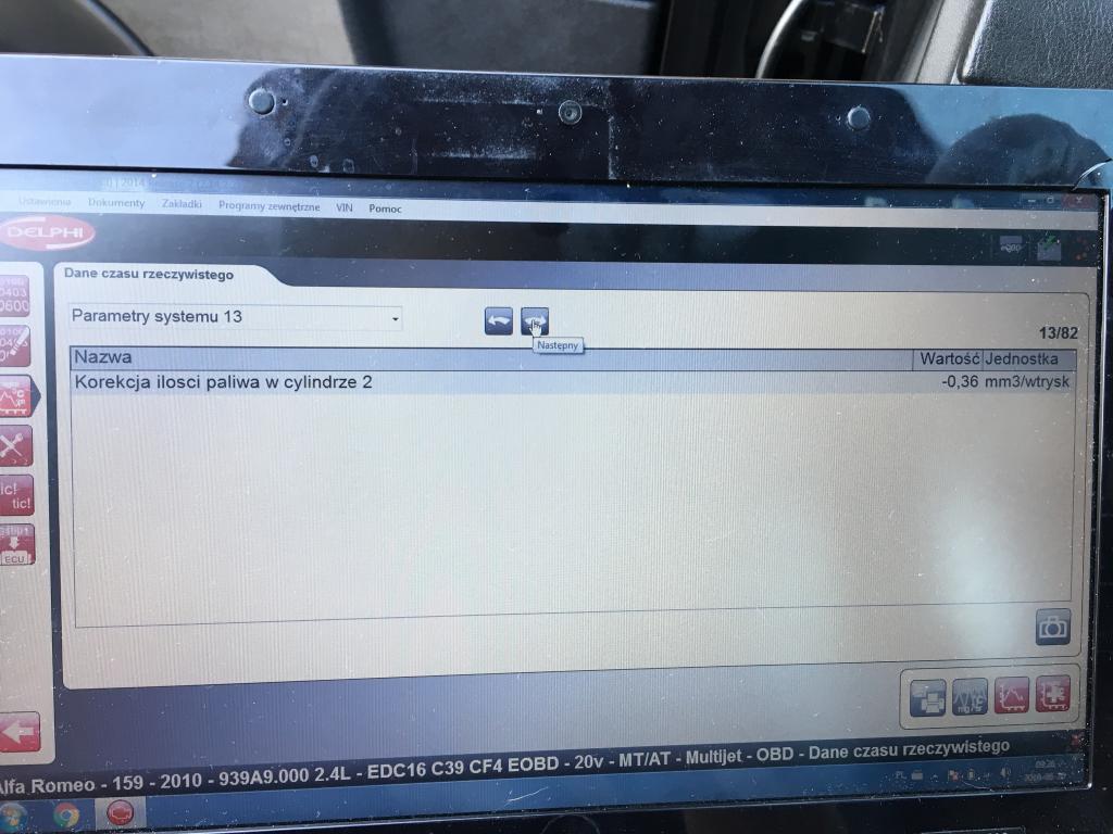

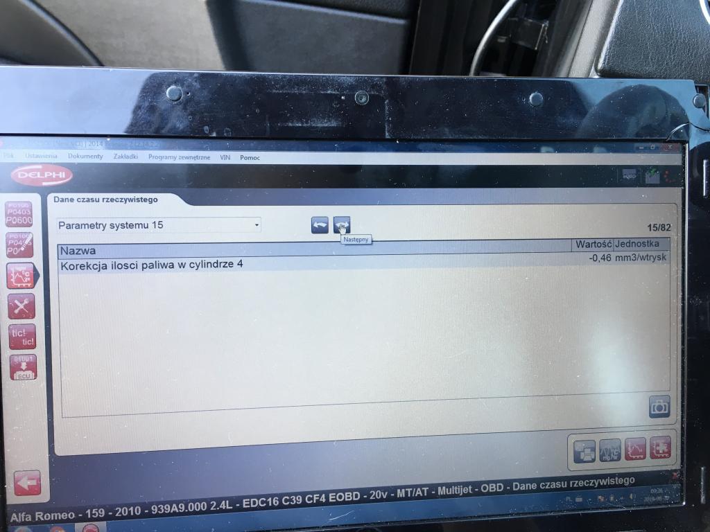

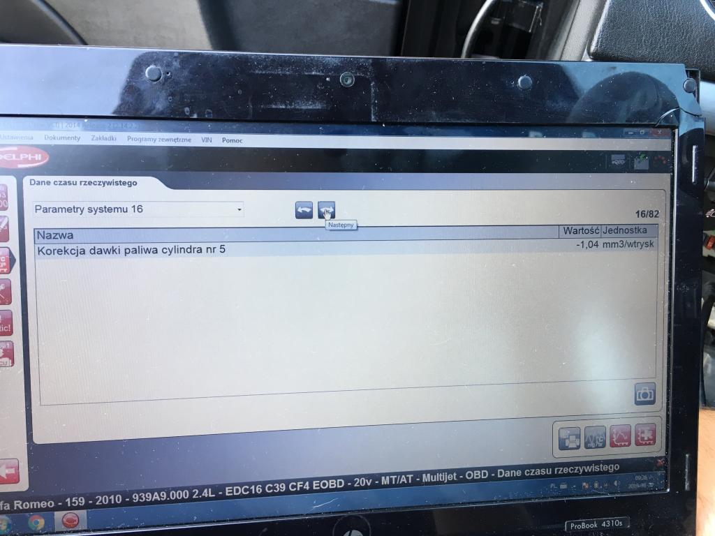

    witam, co powiecie na te korekty na goracym silniku na biegu jalowym , czasem przyspiesza ok czasem zamula i jest szarpienie ,wskazowka turbo szaleje

    Mam bardzo podobne korekty jak kolega #piorkum tylko to co u kolegi na 3 cylindrze u mnie na 5 [emoji6]
