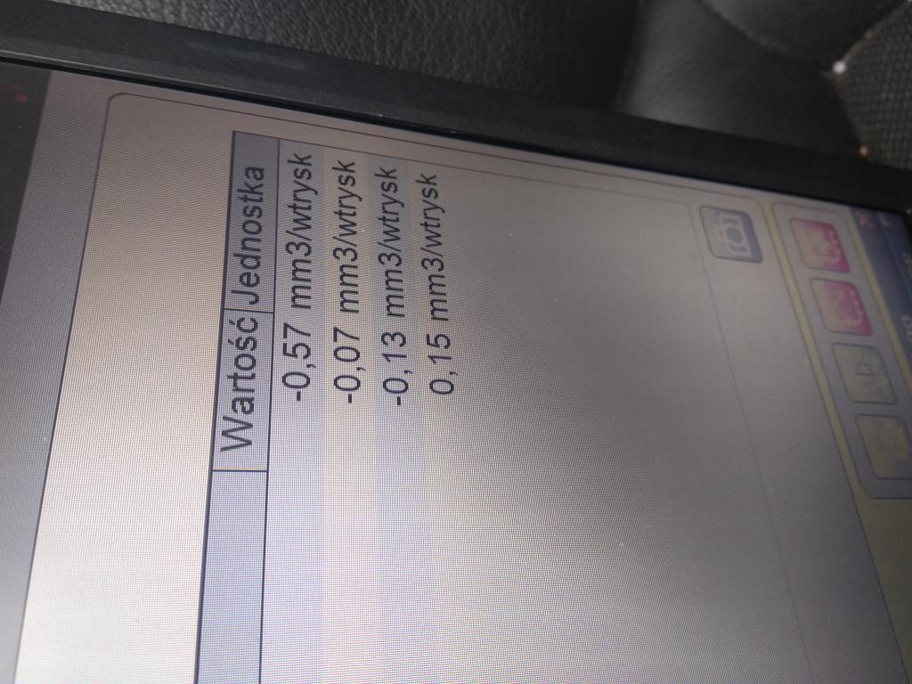

a co do korekt wtryskiwaczy jak odpale zimną teraz rano to korekty są wszystkie praktycznie 0,po osiągnięciu 90 stopni dochodzą nawet do+/-1,5,wtryski po regeneracji niby.
