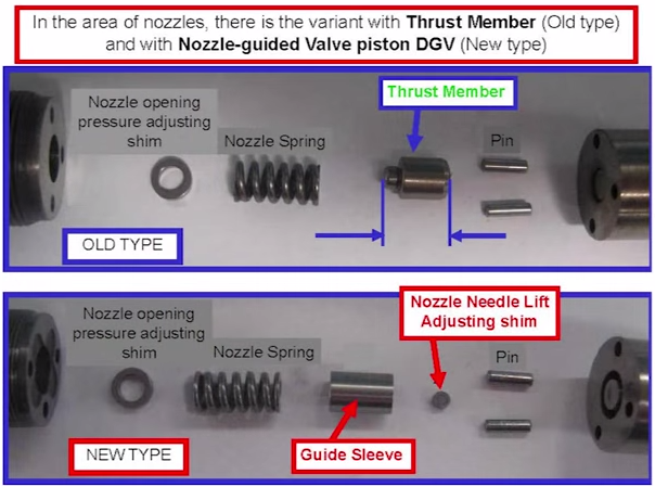

    Mam pytanie do osób które już to robiły jak odkręcaliście końcówki wtrysków...ona jest tak mocno dokrecona że nie obejdzie się bez jakiejś metrowej przedłużki...czy to mozliwe???

    Może być dokręcona dość mocno. Mnie się udało zwykłym płaskim kluczem odkręcić.
    I uważaj jak będziesz wyjmował końcówkę, aby te małe elementy nie wyleciały, bo będzie niezły bigos (ja trzymałem wtrysk do góry nogami przy tym).

    czytałem... ...serio ja mam nasadke 15 z grzechotka 3/4 cala...wkreciłem w imadło i nic bałem się ciagnąć mocniej....jeszcze spróbuje może mocniej...postanowiłem wymienić wszystkie końcówki ale już mi się nie chce jak to tak się odkręca

    Ja miałem za krótką nasadkę i lekko końcówka wtrysku haczyła o klucz, stąd musiałem użyć płaskiego...

    Fabrycznie dokręcone 45NM tylko wtrysk to nie sama końcówka, a rozbierzności moga wynikać z niedomagania innych elemetów, kompresji sąsiednich wtrysków zmęczonej głowicy itp.

    Dawno już to robiłem, ale jeśli pamięć mnie nie myli to sama końcówka czyt. rozpylacz powinien być dokręcony momentem nieco większym niż 100 Nm. Wieczorem mogę znaleźć dokumentację.
    Może być trochę zapieczona. Trzeba cierpliwości. Lub dłuższej rury

    zamawiałem przez znajomego po cenach jakie kupują do serwisu...no to terez próbowałem...wtrysk w imadło w miejscach gdzie łapki trzymają trysk w głowicy nasadka i nic rura 1 metr i nic...jak nic to uszkodzę jak pocagne mocniej...to na pewno nie jest 100Nm...mam sporo siły i nic...może
    mogę wykorzystać dłuższą rurę ale.....
    próbowalem już 3 wtryski i nic....kur....masakra...wyszły z glowicy super aż się nie spodziewałem a tu

    15 nasadową z grzechotka długość klucza jakies 30 cm próbowałem juz załozyć na nią rurę 1 metr i dalej nic...już dzwoniłem kto by mi to odkrecił i nie ma problemu ale końcówki mojej już nie założą ...chyba że macie pomysł jak to odkrecić stukać przecież w to n ie będę...tak się zapiekły na gwintach?
    jak wezmę tą rurą mocniej to w końcu pęknie ten wtrysk..tak mi się wydaje przynajmniej
    tam jest prawy gwint?

    sprawdz czy w dobrą stronę odkrecasz
    czy oby w lewo, jak masz klucz dynanometryczny nałurz nastaw po kolei od 45nm itd.. i zobacz na ile jest przykrecony, 45nm powiezieli w w boschu
