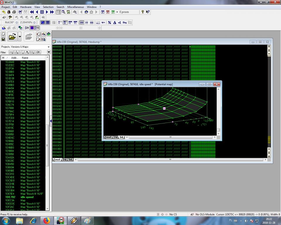

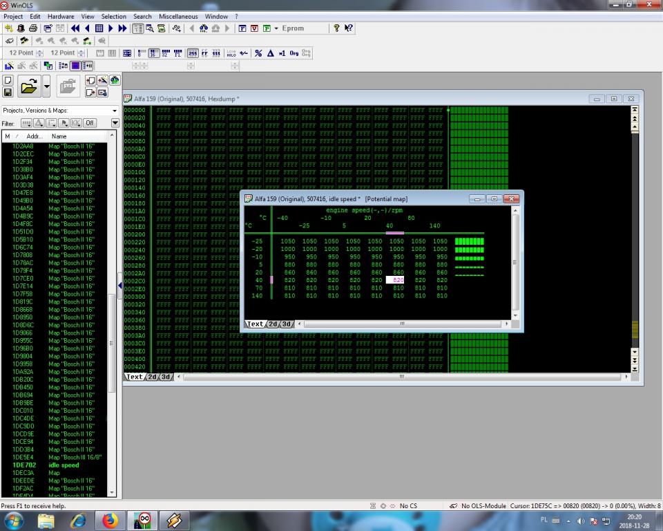

    Wrzucam na prośbę @criss. Ma też gdzie dla wersji z Q-tronic, ale nie chce mu się szukać

    Dziękuję za screena @magil, może teraz komuś się coś wyjaśni

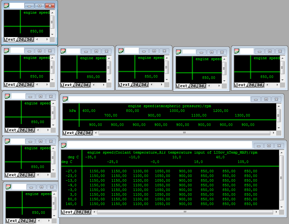

    Wcześniej jest jeszcze mapa obrotów w zależności od ciśnienia atmosferycznego. A jeszcze przed nią są pojedyncze wartości wartość prędkości obrotowej przy poszczególnych biegach (wciśnięte sprzęgło i samochód w ruchu). Natomiast poza jest dodatkowa wartość przy maksymalnie nagrzanym silniku i na postoju oraz w trakcie wypalania DPF w trybie spontanicznym i w trybie normalnym (ale je pomijam). Druga tabelę masz 8x8 i jest uzależniona od temperatury cieczy oraz temperatury powietrza. Dla tego nie zawsze zmiana w tej mapie jaką zamieściłeś do końca działa
    Tak to mniej więcej w całości wygląda:
Nazwa:	idle_speed.png
Rozmiar:	50.1 KB
