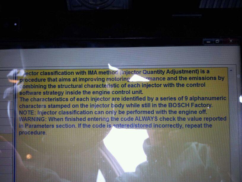

    Silnik parametry i tu mozes spr nr a w aktualizacjach w razie potrzeby zaktualizowac:-)

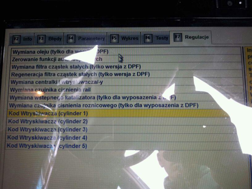

    witam kupiłem ostatnio dwa używane wtryski...mechanik który je zakładał powiedział że wpisał kod wtryskiwaczy do centralki...mam pytanie czy FiatEcuScan z kabelkiem do obd2 mogę sprawdzić czy kod który wpisał w centralke jest taki sam jak kod wtryskiwaczy? pytam bo spalanie od momentu zmiany wtryskiwaczy wzrosło...cykl miejski był 8,2-8,5l/km a obecnie jest 10,2-10,6l/km co jeszcze warto zrobić przez fesa zeby mieć pewność że jest wszystko w porządku?
    Cytat Napisał BURATINO Zobacz post
    Mozna sprawdzic
    Wystarczylo dokladnie przeczytac pierwsza linijke...gdzie tu drwina???
    Moja na 19 w miescie smali 10 bez problemu

    ...tak mój błąd nie przeczytałem dokładnie Twojej odpowiedzi...sorki...skoro po mieście Tobie pali spokojnie 10l/100km ot to chyba ten typ tak ma...ale jeszcze sprawdzę dokładnie te kody,odłącze na 20min. akumulator no i może zrobie reset F7 tych samoregulujących się ustawień...no i muszę troche pojezdzić żeby się wszystko zgrało bo od wymiany wtrysków zrobiłem może 200km...

    ...zrobilem reset ustawień samoregulujących ale aku nie odłączałęm bo czasmi lubią sie dziac cuda a nie będę kusił losu...spalanie wróciło do normy 8,5-9 l/100km po mieście...więc juz nie wiem czy jest dobrze czy nie?? silnik 2,4 powienien chyba wiecej palić? ale pracuje równo na zimnym silinku czasami sie zadławi przy pierwszym zapaleniu ale jest oki...narazie już nic nie grzebie...
