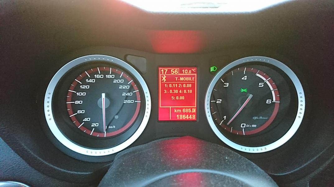

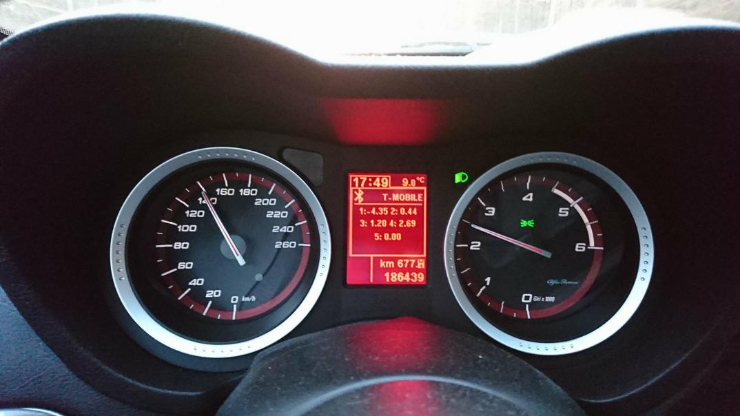

    Zmartwiony korektą dojeżdżającą do -4 na jednym z cylindrów podczas obciążenia oddałem wtrysk do sprawdzenia.
    Sprawdzono na maszynie, informacja zwrotna jest taka, że wszystko z nim ok, coś tam minimalnie podregulowano. mam wydruk.
    i co? sytuacja bez zmian.
    samochód jedzie aż miło, moc jest. jest coś innego co może być przyczyną takiej korekty?
    na jałowym korekty bajka.
    Załącznik 255106
    Załącznik 255107
    Zamień wtryski miejscami. Wtedy będziesz wiedział czy to na pewno problem wtrysków.
    Jeśli korekta przeskoczy na inny cylinder, to moim zdaniem wtrysk 3 lub 4 do roboty (wynik -4 na pierwszym to może być efekt korekty pozostałych).
    Oczywiście zakładam, że dobrze Ci ten wtrysk nr 1 sprawdzili.

    Tak tak. A potem tłok stopiony. Wysoka korekta ujemna oznacza, że wtryskiwaczy podaje za dużo paliwa. To jest dość groźne, ponieważ w silniku wysokoprężnym powoduje to wzrost temperatury w komorze spalania i bonus Nm - dlatego auto dobrze idzie. Dla pewności można zamienić wtryski miejscami i wtedy działać. Można było oddać od razu wszystkie do sprawdzenia.

    Użytkownik Świeżak Avatar skuler
    01 2017
    Szczecin
    159 SW 2,0jtdm 170KM. Była: 156 SW FL 1,9 jtd 16V
    188
    Cytat Napisał magil Zobacz post
    Wszystkie były sprawdzane poprzednim razem (około rok temu), na tym występuje najwyższa korekta - dlatego oddałem do sprawdzenia ponownie - w innym serwisie.
    Rok temu też wtryski były zamieniane miejscami - korekta podążała za tym konkretnym wtryskiem.

    Cytat Napisał skuler Zobacz post
    czyli masz odpowiedz, uwalony wtrysk. A na maszynie nie sa w stanie zrobic dynamicznej proby
