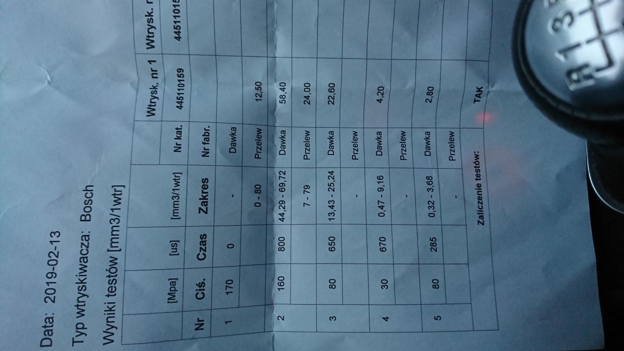

    Panowie pacjent to zafira b 1.9 cdti 120 co doradzacie.
    Korekty, robione w nastepujacy sposób, silnik rozgrzany do temp. roboczej, obroty ok. 2000, 1/3 gazu wcisnieta 4 bieg.
    Korekty pisze z pamieci
    1. 3.5 +
    2.3.4 na minusie
    Po wymianie 1 wtryskiwacza na 0444110276 po testach na maszynie cru 2.i
    korekty z pamieci
    1. 2.5 -
    2.3.4 na plusie.
    Objawy falowanie obrotow, zawyzone spalanie , wibracje silnika w pewnym zakresie obrotow, dymek przy odpalaniu.
    Czy wtrysk o innym nr przeznaczony do tej jednostki moze byc w takiej konfiguracji? Czy test przeprowadzony prawidlowo?
    Aha a pozostale wtryski to 0445110165
