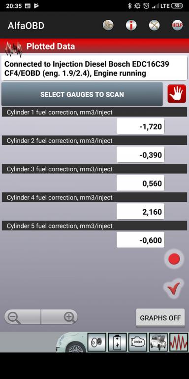

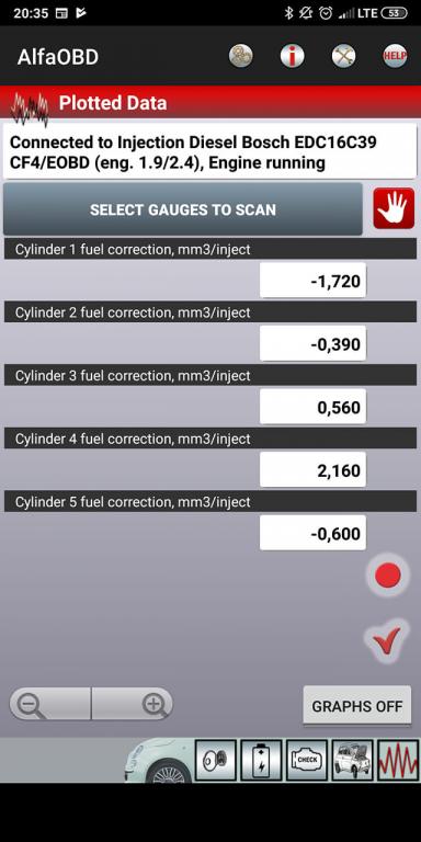

Nazwa:	korekty.jpg
Rozmiar:	44.0 KB
    Które wtryski do sprawdzenia?
Nazwa:	korekty.jpg
Rozmiar:	44.1 KB

    4ty, leje więcej więc może być kompresja slaba

    Cytat Napisał Amoath Zobacz post
    korekta na plus oznacza że właśnie nie leje!

    No patrz a na stole jak sprawdzali wtryski to korekta na + że leje, na - że zatkany
    ECU zwiększa dawkę (czas otwarcia), żeby wyrównać pracę silnika. Powodem może być usterka wtryskiwacza, zabrudzenie, przytkany rozpylacz lub z jakiegoś powodu niższa kompresja w cylindrze.
