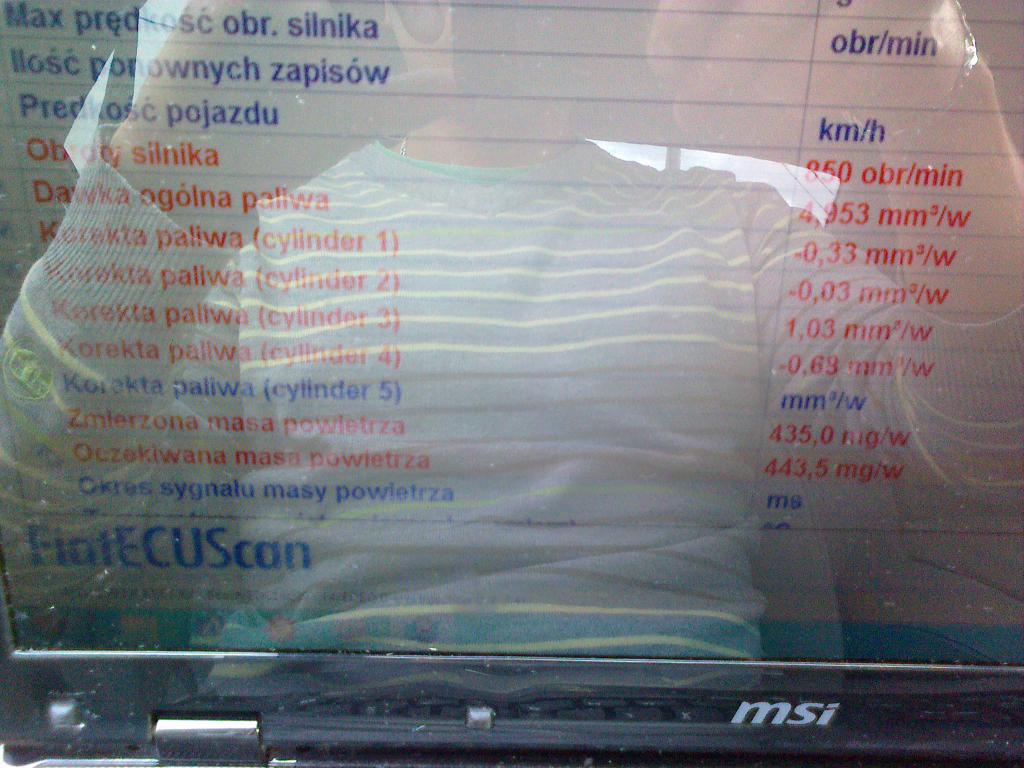

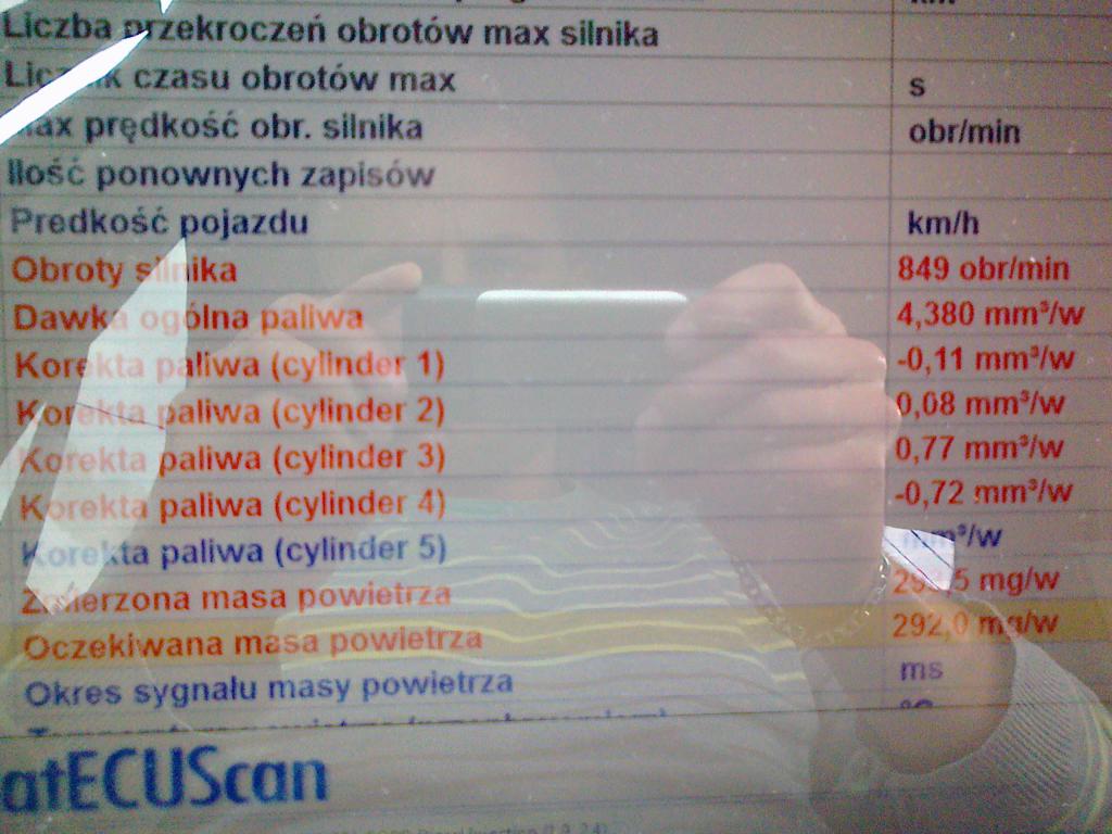

  7. #327
    Mareczek1122
    Witam
    Niestety po tygodniu spokoju i wymiany wtryskiwaczy na nowe montaż w serwisie...znowu problem z odpalaniem POMOCY co może być nie tak????
    Nadmieniam wszystkie filtry rozrząd olej wymieniony,akumulator raczej ok kręci dobrze zresztą jest +18 stopni
    Sprawidziłem FES i mam dwa błędy taki:
    ODCZYT KODÓW BŁĘDÓW:
    1: P0504 - Styk pedału hamulca
    SZCZEGÓŁY BŁĘDU:
    Obroty silnika: 851 obr/min
    Dawka paliwa: 9,6 mmł/w
    Pozycja pedału przyspieszenia: 0,00 %
    Brake switch A/B match
    Powodem tego błedu jest fakt, że ECU odebrało nieprawidłowy sygnał z czujnika. Błąd obecnie jest aktywny. Podejmij stosowne działania by usunąć usterkę. Kontrolka na desce nie została włączona przez ten błąd.
    2: P0335 - Czujnik obrotów silnika
    SZCZEGÓŁY BŁĘDU:
    Obroty silnika: 0 obr/min
    Dawka paliwa: 0,0 mmł/w
    ODCZYT PARAMETRÓW:
    Korekta paliwa (cylinder 1): -0,33 mmł/w
    Korekta paliwa (cylinder 2): -0,20 mmł/w
    Korekta paliwa (cylinder 3): 1,22 mmł/w
    Korekta paliwa (cylinder 4): -0,69 mmł/w
    Pomiar po zapaleniu silnika
Nazwa:	20120814085.jpg
Rozmiar:	105.3 KB
    Pomiar po 5 min
Nazwa:	20120814088.jpg
Rozmiar:	97.9 KB
    Proszę o jakiś trop pomoc bo już sam nie wiem co jest nie tak...Autko pali źle jeśli stoi więcej niż ok 6h po dopaleniu dość mocno zadymi po czym zapala już normalnie.....

    Następna niespodzianka dziś po imprezce moja Bella odmówiła posłuszeństwa po prostu nie odpaliła...myślę co zrobić do domu po laptopa podpoiłem i błąd P0335 - Czujnik obrotów silnika- i autko odpaliło od razu no więc muszę wymienić i tutaj pytanie czy jest to czujnik położenia wału???może to być też powodem złego odpalania?????
  8. #328
    Mareczek1122
    Czy może ktoś sprawdzić mi te korekty parametry i powiedzieć czy jest ok????
