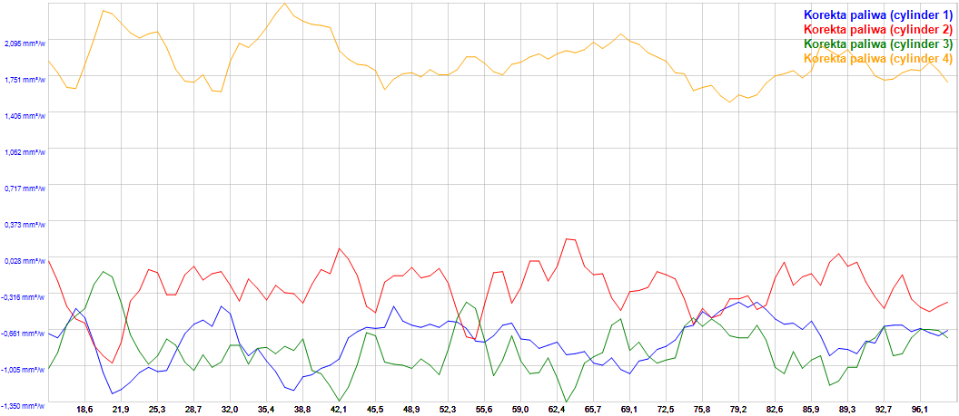

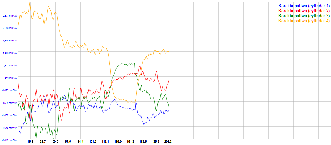

    Raczej nie obędzie się bez wizyty w jakimś serwisie. Zabawa z wtyczkami nic nie daje, zaraz po starcie zimny silnik trochę trzęsie. Po rozgrzaniu falowanie obrotów robi się nieznaczne. Załączam wykres pracy wtryskiwaczy na ciepłym silniku (90 st.):

    Tutaj dla zimnego silnika (po 118 s zwiększyłem obroty do 2000, następnie po 160 s puściłem pedał gazu; silnik rozgrzał się do 70 st.):

  2. #412
    Użytkownik Alfa i Omega Avatar ryki67
    02 2012
    Spod Wawy
    159 2.4 JTDM 210KM
    389
    4 końcówka do wymiany
  3. #413
    02 2011
    RAV4 / Ducati Diavel Carbon
    3,133
    Cytat Napisał magil Zobacz post
    Czyli nie był rozgrzany.
    Wlej mu jakiegoś STP do wtrysków. Pewno po paru kk wróci do normy.
    Cytat Napisał ryki67 Zobacz post
    I tak potrafisz to stwierdzić tylko po wykresie z wtrysków ?

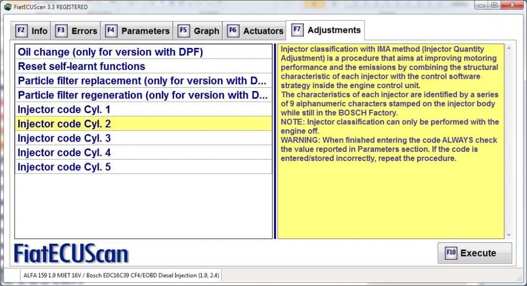

    Mam Problem z wtryskiem -ale mam wtrysk o małym przebiegu z rozbitka.Jak go podmienię to jak wpisać nowy kod z wtrysku?Da się to zrobić w Fesie?(efesie?)?Ma ktoś linka co i jak po kolei zrobić?A może ktoś wie jak to zrobić?Potrzebuje tak łopatologicznie.
  5. #415
    Użytkownik Fachowiec Avatar AirAjti
    06 2012
    Lubin
    Była 159 Berlina 2.4JTDm '06... aktualnie Tipo 1.4T-Jet z fabrycznym nadtlenkiem gazu
    2,439
    Nie wytłumaczę łopatologicznie... ale robi się takie rzeczy w FES'ie. W ostatniej zakładce będziesz mieć opcje do wklepania kodu. Tak mi mówili ludzie na forum.

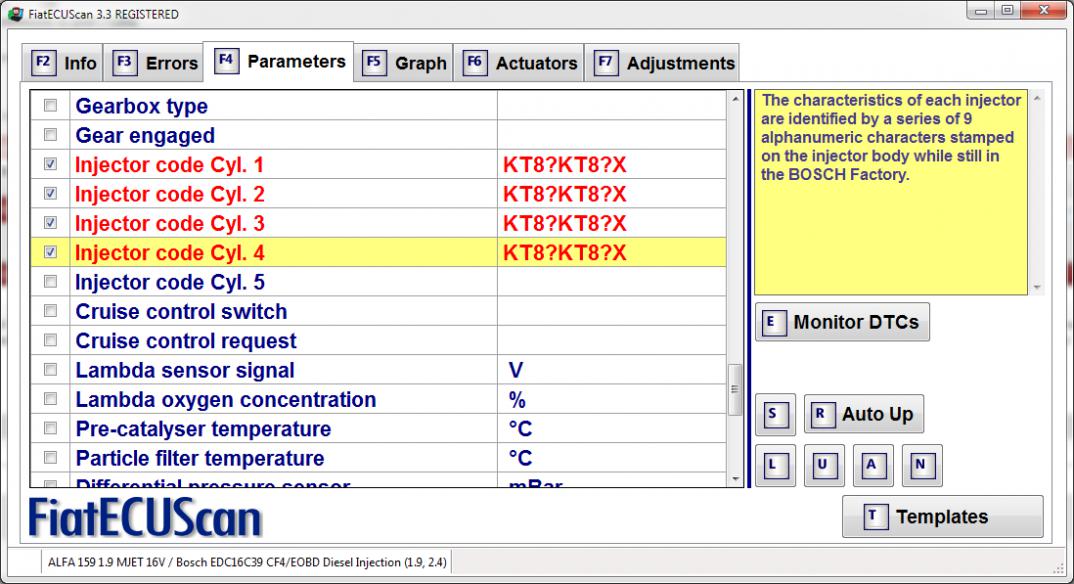

    Użytkownik Pasjonat Avatar jahu
    04 2008
    3,427
    Kod IMA jest widoczny na obudowie wtryskiwacza. W FES po podłączeniu się do silnika w zakładce Parameters możesz odczytać aktualne kody IMA – dla każdego cylindra osobny, inny kod. Odszukaj ten kod na obudowie starego wtrysku – będziesz wiedział, który kod to kod IMA, czego szukać na nowym wtrysku. W zakładce F7 Adjustments możesz wprowadzić kod IMA nowego wtryskiwacza. Załączam obrazki (to przykłady z działania FES bez podłączenia do samochodu, dlatego kody IMA nie są różne). Ja po wymianie zrobiłbym jeszcze "reset self-learnt functions".
    Sama wymiana wtryskiwacza została opisana łopatologicznie w dziale "Zrób to sam".
Nazwa:	FES_engine_injectors.jpg
Rozmiar:	119.2 KB
ID:	71746   Kliknij obrazek, aby uzyskać większą wersję
Nazwa:	FES_engine_injectors_2.jpg
Rozmiar:	120.9 KB

  8. #418
    02 2012
    Spod Wawy
    159 2.4 JTDM 210KM
    389
    Cytat Napisał @sdero Zobacz post
    Wiesz
    Tyle mam do dyspozycji, to jest pierwszy element jaki bym sprawdził po tym info,
    Oczywiscie bez kosztów Pózniej wykonując próbę przelewowa,
    a dalej to juz wyjdzie co i jak, niestety tak jak kiedyś pisałem, wymiana końcówek wtryskow powinna w tych silnikach wejść w wymianę eksploatacyjna powiedzmy razem z wymiana rozrzadu, niewielki koszt a spokój na długo.

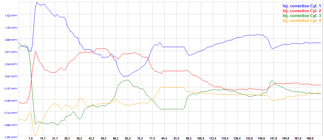

  9. #419
    09 2012
    Częstochowa
    Alfa 159 1.9jtdm 8v
    45
    Dzisiaj przyszedł do mnie ELM327, więc postanowiłem go sprawdzić. Na pierwszy ogień poszły wtryski, ale szczerze mówiąc, nie wiem czy dobrze to zrobiłem. Mianowicie wykres przedstawia to jak się one zachowują od momentu uruchomienia zimnego silnika, trochę na jałowym, potem 2000obr przez parenaście sekund, potem jałowy, następnie 2,5tys obr itd.
Nazwa:	inj.PNG
Rozmiar:	56.6 KB
    czy coś z danego wykresu można odczytać? czy muszę to zrobić zgodnie ze sztuką. I pytanie teraz - jak najlepiej to zrobić?
    auto lubi puścić czarnego bąka i sporadycznie są problemy z odpaleniem. A po samym odpaleniu dość mocno zatrzęsie. DPF wycięty, EGR zaślepiony i wyłączony programowo.

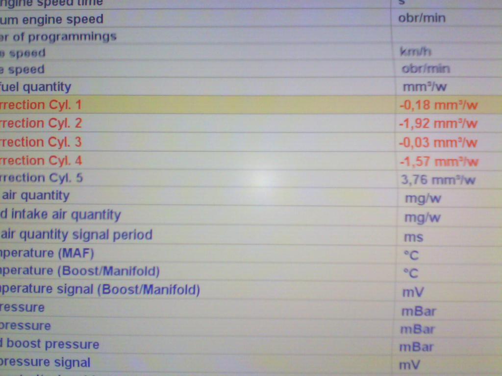

  10. #420
    Użytkownik Dwusuwowiec Avatar matuch
    07 2008
    Rawicz-wielkopolska a obecnie Rotenburg a.d.fulda Niemcy
    AR 159 2.4 JTDm z 2007 r. czerwone kombi
    107
    koledzy powiedzcie mi czy tylko zajac sie wtryskiem na 5 cylinderze czy ktorys jeszcze jest do regeneracji
    dzis sam sprawdzilem korekty wtryskow w Fes i na rozgrzanym silniku wyglada tak. natomiast kolega wyżej pisał ze kody IMA sa do siebie podobne
    a moje roznia sie od siebie. Od czego to moze zalezec.
