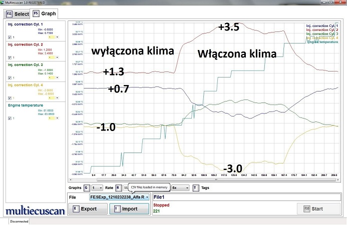

    Mam pytanie odnośnie pomiaru korekt przy włączonej i wyłączonej klimatyzacji.
    Gdy klima jest włączona to korekta na drugim wtrysku odjeżdża po chwili na ok +3.5 i tam się mniej więcej stabilizuje.
    Przy wyłączonej klimie jest natomiast ok +1.3:
Nazwa:	klima_wył_wł_wył._.jpg
Rozmiar:	113.4 KB
    Jakieś uwagi?

    odpala bez problemu. przyspieszenie jest bez zastrzeżeń, szczególnie od jakiegoś tygodnia gdy założony został kolektor bez klap wirowych (poprzedni przepuszczał na zewnątrz mnóstwo powietrza i syfu przez osie klap wirowych i auto nie jeździło tak dobrze). co do kultury pracy na wolnych obrotach to ciężko tu być 100% zadowolonym jak się ma klekota, wydaje mi się że jest w miarę OK, choć mam wrażenie że kumpla ojca 159-ka chodzi trochę równiej. paliwo dobre, dodatki leję, styki wtryskiwaczy na wszelki wypadek podginałem i prysnąłem kontakt sprayem jakieś 2 tyg temu.
    Zastanawia mnie to że po włączeniu klimy korekty się znacznie zmieniają a bez wszystko jest cacy.
    Standard. Po obciążeniu silnika korekty zachowują się inaczej niż na biegu jałowym. Zresztą spróbuj mierzyć korekty zduszając silnik (ręczny plus lekkie puszczanie sprzęgła). Też korekty lecą wtedy w kosmos. Pozostaje pytanie o interpretacje takich wyników. Jest ona trudna. W zasadzie na podstawie samych korekt niemożliwa. Z tego powodu mówi się, by badać korekty na luzie bez żadnego obciążenia, nawet bez dmuchawy, lamp, radia, wtedy częściowa interpretacja wyników jest możliwa.
    Swoją drogą – ostatnio trochę osób mnie nastraszyło, że po wymianie samych końcówek bez nadania kodu IMA i bez sprawdzenia takiego wtrysku na stanowisku diagnostycznym można się spodziewać dziury w tłoku (oczywiście w dłuższej perspektywie czasowej i przy częstych wizytach na niemieckich autostradach z niemieckimi prędkościami >160-180 km/h, gdy silnik produkuje w sposób ciągły i przez dłuższy czas dużą moc).
