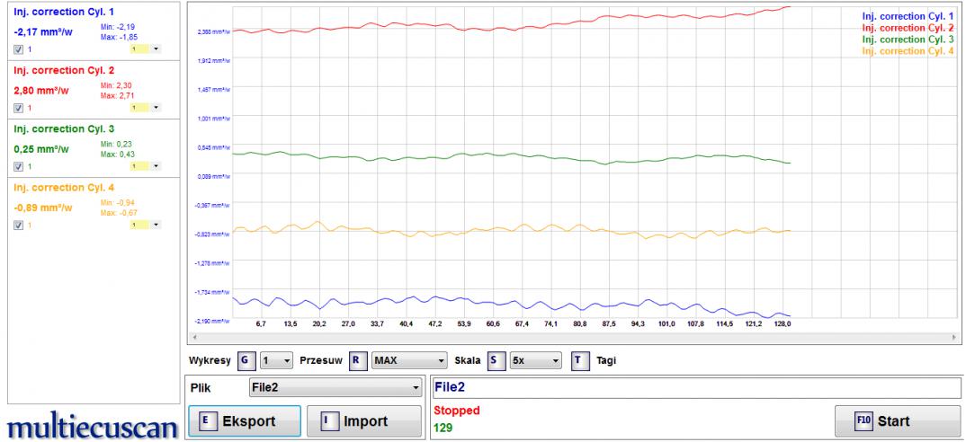

    Tak sobie sprawdzam swoje korekty i dochodze do wniosku, że chyba nie obejdzie sie bez serwisu. Sytauacja jak na załączonym obrazku, silnik nagrzany, odbiorniki wyłączone. Czy dobrze wnioskuje przytkanie drugiego wtryskiwacza? Wymiana końcówki czy też inne działania proponujecie? "Cudowne płyny" już testowałem, trochę się poprawiło...

    dzisiaj po pracy go przegonie i podepne jeszcze raz. Pozniej zrobie probe przelewowa moze to cos rozjasni sprawe
    Kolego a moglbys do tego wykresu dodac obroty i po np. 15sekundach na wolnych obr dac 15sek na 2200 obr. Jestem ciekawy czy korekty sie zmiejsz czy tez pojda do gory?

    Jeśli chodzi o mnie, korekty na wyższych obrotach ładnie schodzą tzn wartości zbliżają się do zera.

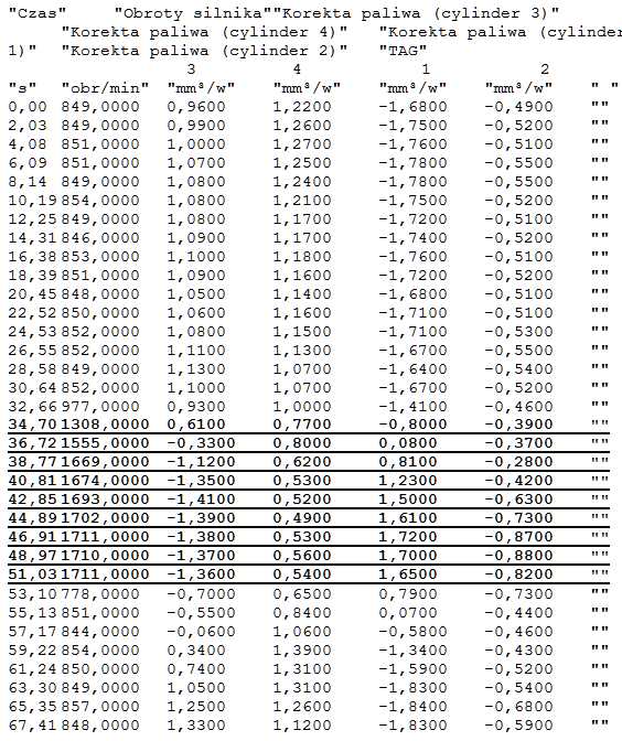

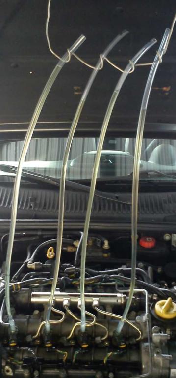

    Zrobiłem próbę przelewową. Wygląda następująco
    Cylinder 1 100%
    Cylinder 2 88%
    Cylinder 3 90%
    cylinder 4 83%
    Czy taki wynik jest zadowalający? czytałem że do 30% jest ok.
    Do tego po próbie przelewowej zrobiłem korekcję i wygląda jak w załączniku.
    Ewidentnie widać, że 3 i 4 idą w plus natomiast 1 i 2 go chyba równoważą. Teraz moje pytanie co się dzieje z 3 i 1 wtryskiwaczem na obrotach. Korekcja zmienia się w całkowicie odwrotnie. Co to oznacza?
    Chcę wymienić końcówki. Myślałem o 3 i 4 ale nie jestem pewien.Kliknij obrazek, aby uzyskać większą wersję

    Jeśli wymieniałbym końcówkę - zacząłbym od wtrysku 1 (3-cia kolumna w tabelce). Ma największe wahania od max do min. Następny w kolejności to trójka. Przy czym i tak nie ma co tego ruszać, dopóki nie będziesz pewien, że masz wzorcowy stan kolektora oraz EGR.
