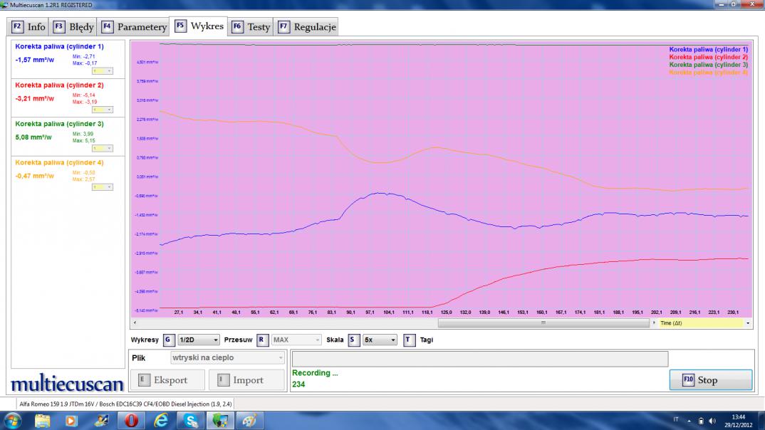

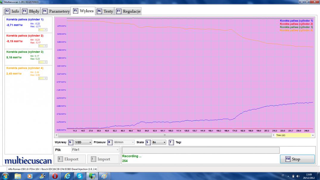

    Witam
    U mnie silnik klekocze i chodzi dosc nierowno wiec pewnie zblizaja sie wydatki.
    Poczatkowo myslalem o zaworach i panewkach ale jak zobaczylem korekte wtryskow to pomyslalem ze najpierw chyba zajme sie wtryskami.
Nazwa:	wtryski na zimno.jpg
Rozmiar:	70.1 KB
ID:	81183Kliknij obrazek, aby uzyskać większą wersję
Nazwa:	wtryski na cieplo.jpg
Rozmiar:	70.5 KB
    pierwsza foto na zimnym silniku a drogie foto na cieplym
    Niezla masakra.
    Musze dodac ze dluzszy czas smigam na kiepskim paliwie (co z pewnoscia jest powodem tego syfu)
    Wiec od czego mam zaczac??

    Cytat Napisał bubbihk Zobacz post
    Witam
    Niekoniecznie... Korekta 3-go cylindra wskazuje na to, że ten samochód często musi chodzić na 3 cylindrach, zamiast na czterech. Taka wartość (+5.18) to występuje przy albo praktycznie całkowicie zatkanym wtryskiwaczu, albo przy braku kompresji na cylindrze (np. wpadła sobie do niego klapka i narobiła bigosu). Zacznij od zamiany wtrysku 1 z wtryskiem 3, zobacz na to, co się po tym stanie. Jak korekta na trójce zostanie bez zmian - witaj w grupie szczęśliwców, którzy sobie wyremontują silnik...
