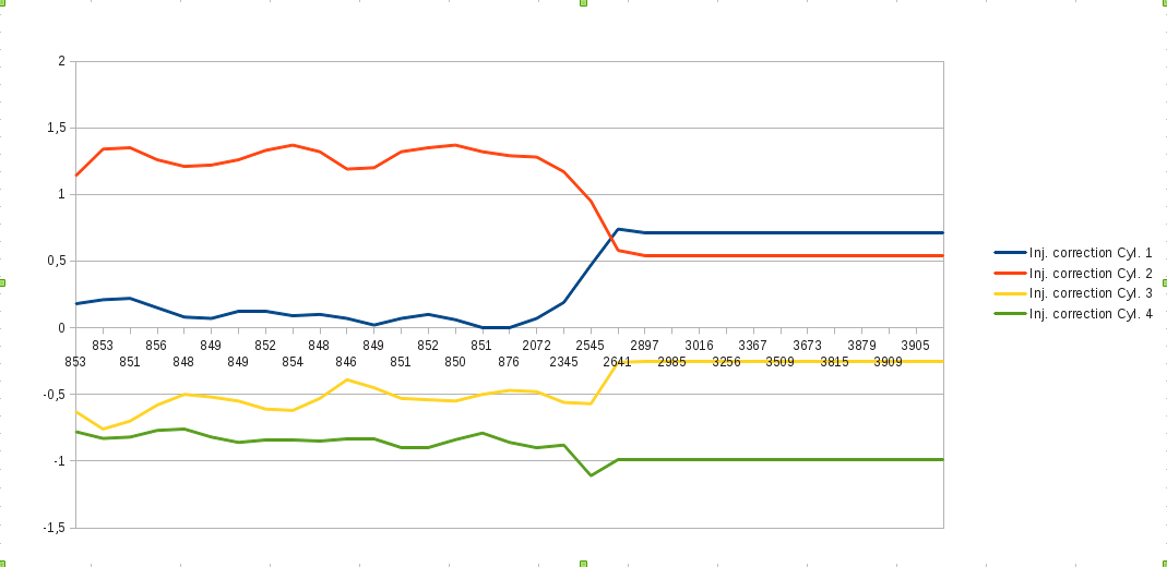

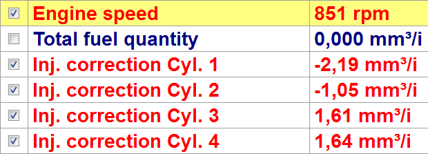

    Dzisiaj z ciekawości, po trasie postanowiłem zalogować moją alfę.
    Najpierw wykonałem loga w zależności od obrotów, potem odczytałem wartości dla wolnych obrotów.
    Logi wykonane bez obciążenia (auto na podjeżdzie).
    Jak by ktoś rzucił okiem, to byłbym wdzięczny.

  9. #569
    criss
    pierwszy wtryskiwacz do naprawy i to jak najszybciej bo leje . Po wymianie ponownie zrób logi, ale wydaje mi sie że na jednej wymianie końcówki sie nie skończy tylko przynajmniej na 2
