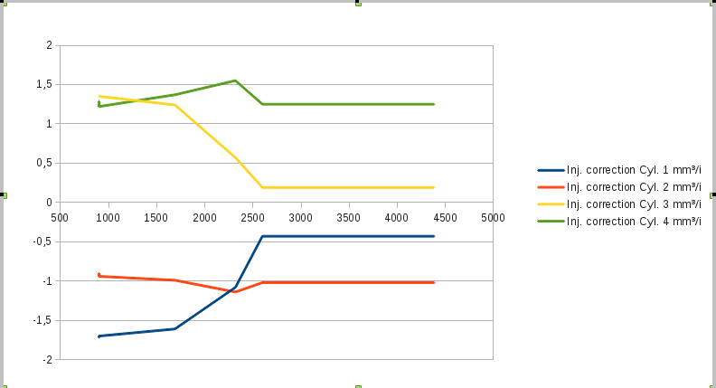

    Dzięki, też tak myślałem patrząc na log z wolnych obrotów. Jednak zastanawia mnie wynik loga wykonanego w funkcji obrotów silnika, tam bardziej odstaje 2, ewentualnie 4.

    Jak najszybciej? Przy najgorszej korekcie ok. +1.3? Eeee, moim zdaniem nic nie trzeba robić. W moim aucie jest gorzej, myślałem że będę musiał wymieniać końcówki wtrysków ale TomekKRK powiedział że może być. Cinek też szczególnie się nie skarżył, powiedział że minimalnie odjeżdża ale nie kazał z tym nic robić.
    Z tego co wyczytałem tu na forum to niby fajnie jest jak korekty mieszczą się w przedziale +-1, ale tak jest w mało którym samochodzie.

    na pierwszym ma już -2,19 więc komputer zmniejsza dawkę bo wtryskiwacz już leje. Twoim zdaniem nic nie trzeba robić więc trzeba czekać aż korekta pójdzie jeszcze bardziej na -, a tłoka będzie po trochu wypalać, lepiej dla niego jak by było +2.19

    Czy Ty piszesz na temat tego samego wykresu? Odpowiedziałeś bez cytatu pod postem 568, a tam korekty mieszczę się pomiędzy -1.1 a +1.4, więc chyba nie jest tak źle. Jeśli nie odpowiadasz na ostatni post, to użyj odpowiedzi z cytatem, bo inaczej tylko robi się chaos w wątku i nieporozumienia.

    Najpierw zrobiłem ten pomiar dynamiczny (wykres), potem sprawdziłem korekty na wolnych (rys). Sam się zdziwiłem, że na dynamicznym było w miare ok, a potem takie dziwne korekty na wolnych wyszły.

    Dziś ponownie wykonałem pomiary. Tym razem wykres dynamiczny pokrywa się z tym co widać na wolnych obrotach.

    Czyli wynika z tego, że 1 leje i jest do wymiany.
