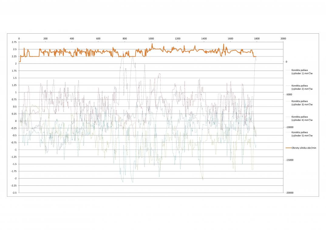

    Witam jakiś czas temu kupiłem Fiata Crome 2,4JTDm z 2009r. Przejechałem nią jakieś 20kkm i jedyny problem który mam to odpalanie. Auto pali na dotyk jednak przez parę sekund trzęsie silnikiem, tak jakby nie miał zapłonu na którymś cylindrze (dzieje się tak tylko przy ujemnych temperaturach). Korekty wtrysków odczytane FESem są następujące:
    Cyl.1 Min -1.15 Max 0.85
    Cyl.2 Min -0.56 Max 1.66
    Cyl.3 Min -2.05 Max 0.57
    Cyl.4 Min -0.43 Max 2.43
    Cyl.5 Min -2.14 Max 0.73
    Co sądzicie? 3 4 5 końcówka do wymiany ? Czy pozamieniać wtryski i sprawdzać czy to nie klapy ?
    p.s samochód ma najechane 160kkm
  8. #598

    Cytat Napisał marszal Zobacz post
    kolego zrób jeszcze raz wykres ale dla wolnych obrotów zaraz po odpaleniu wtedy gdy trzęsie, bo z tego co pokazałeś to za bardzo duzo nie wynika.

    Dane które podałem to ekstrema z dłuższego przejazdu, załączam 2 wykresy na jednym sam start a na drugim cały przejazd. W zasadzie to przesadziłem, że pare sekund to jest dosłownie jedno szarpnięcie, czasem dwa.
Nazwa:	2 przejazd.jpg
Rozmiar:	84.1 KB
ID:	89410Kliknij obrazek, aby uzyskać większą wersję
Nazwa:	2 przejazdk.jpg
Rozmiar:	63.9 KB

    Użytkownik Pasjonat Avatar jahu
    04 2008
    3,427
    Zanim wykręcisz jakikolwiek wtryskiwacz to sprawdź stan kolektora ssącego. To co piszesz to jeden z objawów jego nieszczelności. To w ogóle jest ogólna rada do wszystkich, którzy chcą się zabierać za wymianę wtryskiwaczy lub ich końcówek.
