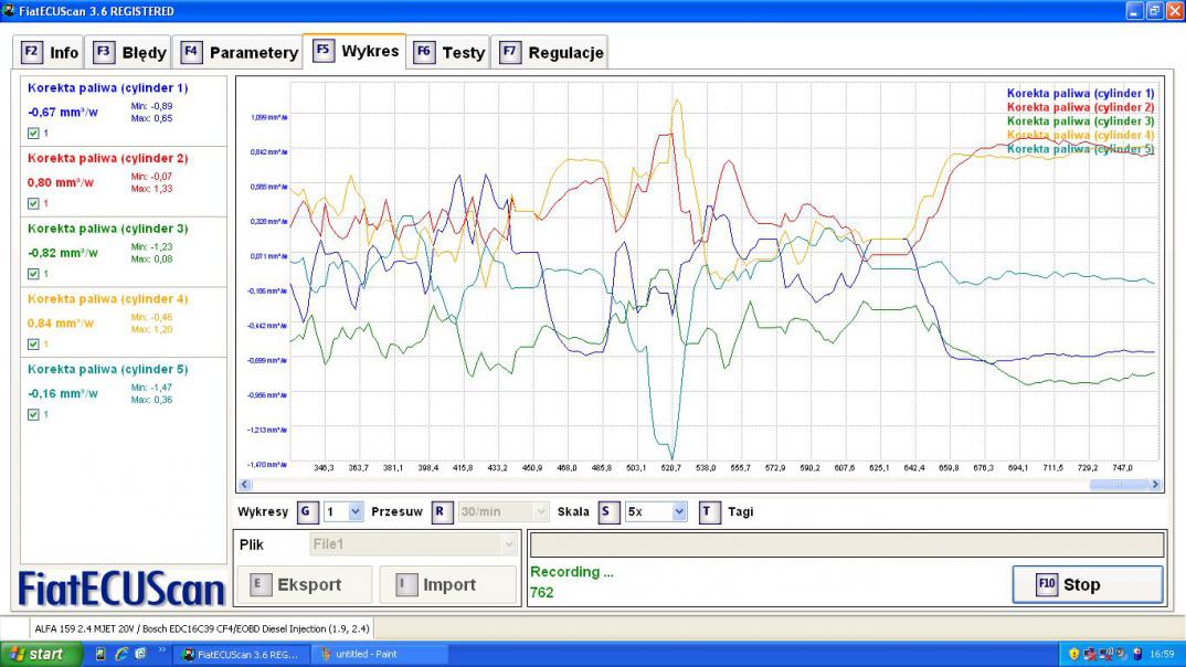

    Użytkownik Dwusuwowiec Avatar smiertek
    07 2011
    159 2.4 sedan
    103
    Jak tam moje korekty ?
    cyl1 min -0,89 max 0,65
    cyl2 min -0,07 max 1,33
    cyl3 min -1,23 max 0,08
    cyl4 min -0,46 max 1,20
    cyl5 min -1,47 max 0,36
    Wedlug mnie cos jest nie tak tylko niech mnie ktos oswieci.
    temp silnika 90 st
Nazwa:	korekty.jpg
Rozmiar:	111.8 KB
    Ostatnio edytowane przez smiertek ; 25-03-2013 o 18:16
  7. #607
    9,999
    Cytat Napisał smiertek Zobacz post
    temp silnika 90 st
    Było wielokrotnie pisane w tym wątku, ale łatwiej ponawiać te same pytania? Rozumiem że powyżej sekundy 659 na wykresie masz na wolnych obrotach (wcześniej pewnie jazda albo przegazowywanie?).
    Jeśli tak to na wolnych są stabilne, mieszczą się w przedziale +/-1, jest OK. Wielu by takie chciało.
    klimatyzacja i inne obciążenia były wyłączone podczas testu?
  8. #608
    07 2011
    159 2.4 sedan
    103
    Klima wylaczona, swiatla nie pamietam. Pytam dlatego bo ostatnio cos zaczelo glosniej cykac.
