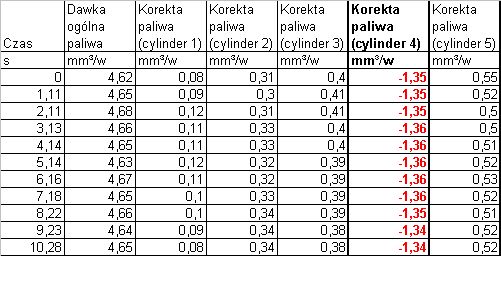

    @sdero, a czy przy korektach jak poniżej bardziej odpowiednie będzie dodanie 2T czy jakiegoś środka czyszczącego?

    Raczej coś czyszczącego i obserwuj czy coś ruszy. Oczywiście tankując na tej samej stacji.

    Wczoraj tankowałem do pełna i zalałem 2T, bo i tak było to w planach zanim jeszcze sprawdzałem korekty wtrysków.
    Jak wyjężdżę cały bak sprawdzę korekty i do następnego doleje jakiś środek czyszczący - polecacie coś dobrego.
    Drugie pytanie czy wymiana końcówki przy lejącym wtrysku pomoże czy ten zabieg sprawdza się tylko przy zatarciu, no i co może powodować, że wtrysk leje?

    Wymiana końcówki pomoże raczej przy lejącym. Przy przytartym jak juz dolewki nie pomagają to pozostaje regeneracja. To wszystko "na ogół".

    Czy jest to przyadek kiedy korekty idą w minus - jeśli dobrze zrozumiałem te 73 strony.

    Tak, minus - leje. Czyli ujmuje czasu wtrysku. Dodatni, musi wydłużyć czas bo jest problem z wydajnością.
