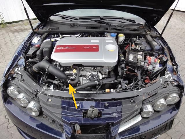

    Kup "samostart" na tankstelli, w kolektor i pokręć rozrusznikiem musi odpalić. Jeśli świece grzeją i paliwo do listwy dochodzi to może parafina wytrąciła się w przewodach między listwą CR a wtryskami lub "zapchała" same wtryski.

    tylko w którym miejscu w kolektor go zaaplikować?

    Najlepiej zdejmij ten by-pass , który zaznaczyłem i rurkę samostartu wsadź w "grubą rurę" i kręcić aż odpali
