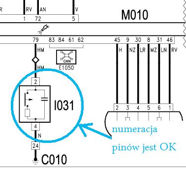

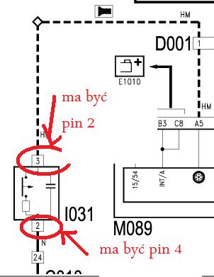

    Tak przy okazji to znalazłem jeszcze błąd w schematach w eLearnie. Na schemacie z NBS pokazują złą numerację pinów IO31, a na schemacie z M010A dobrą:
Nazwa:	błąd_numeracji_pinów_IO31.jpg

Rozmiar:	19.7 KB
ID:	36541   Kliknij obrazek, aby uzyskać większą wersję
Nazwa:	dobra_numeracja_pinów_IO31.jpg
Rozmiar:	23.7 KB
