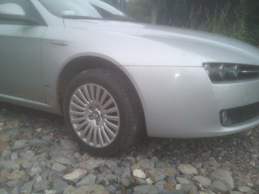

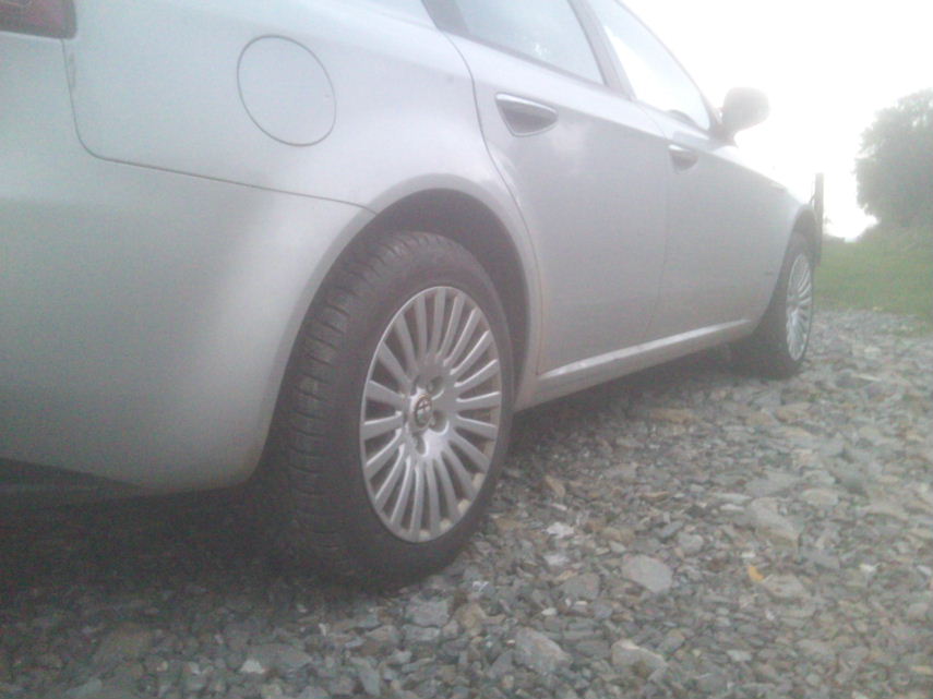

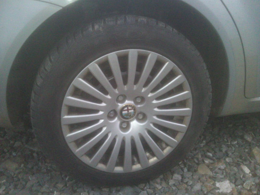

    Odnośnie oryginalnch kołpaków. Dziś zakładałem koła z zimówkami (i te kołpaki) i zdałem sobie sprawę że nie wspomniałem o jednej ważnej rzeczy w poprzednich postach. Kołpak jest bardzo mocno wyprofilowany - tzn te żeberka idelanie przylegają od oryginalnej felgi. Jam mam felgi akurat KFZ 16", otwór 65, 5x110, 7", ET34 i pasuje git (mają taki sam profil).
    Jeśli ktoś chciałby takie kołpaki nie można pewnie kupić pierwszej lepszej felgi. Prawdopodobnie kołpaki nie pasowałyby do felg które kolega pawel182 miał zamiar kupić (inne ET, może i inny profil)
    Poniżej wrzucam zdjątka kołpaków po założeniu. Ja uważam że jak na kołpaki to wygląda to lepiej niż możnaby oczekiwać( z odległości >1m jak i z ukosa nie widać że to felga stalowa z kołpakiem):
