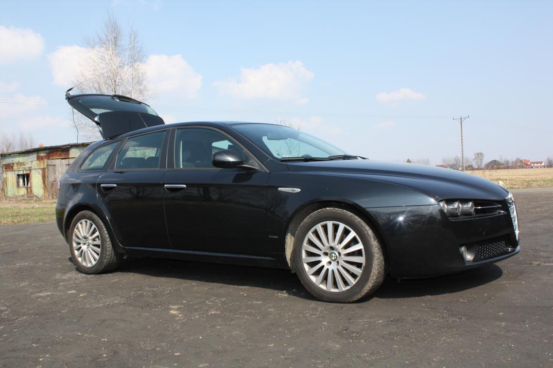

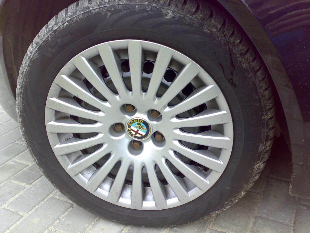

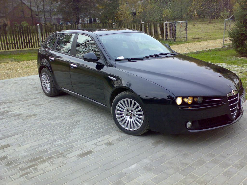

  10. #30
    Użytkownik Maniak resoraków Avatar Yaro85
    03 2011
    Goczałkowice-Zdrój
    Zoe 159 SW 1.9 JTDm 16V <3
    34
    Zrobiłem jak epsonix kupiłem orginalne felgi i do tego kołpaki 2 pierwsze fotki to z zimówkami 16" na 3 stoi jeszcze na alusach 17"
